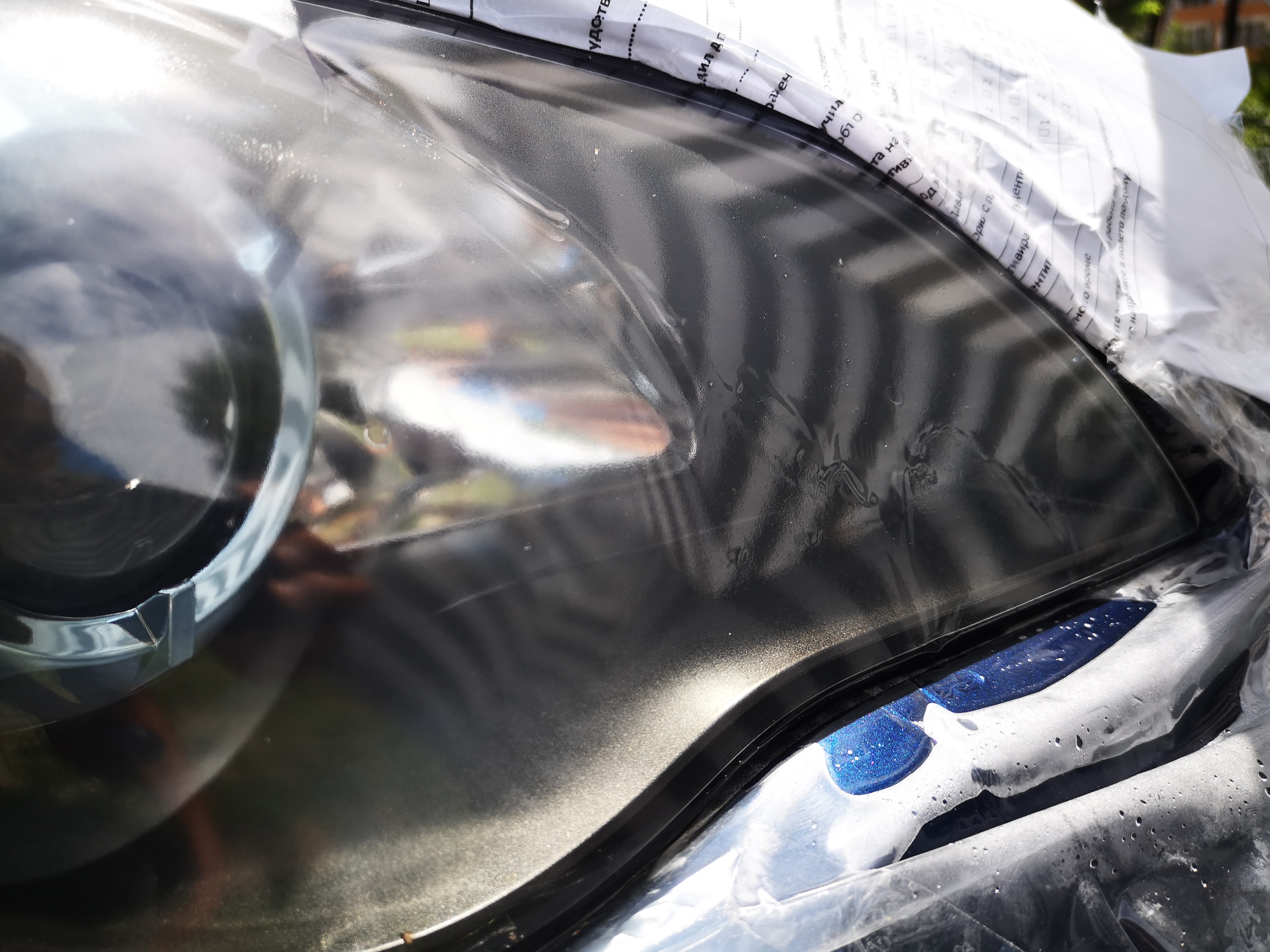

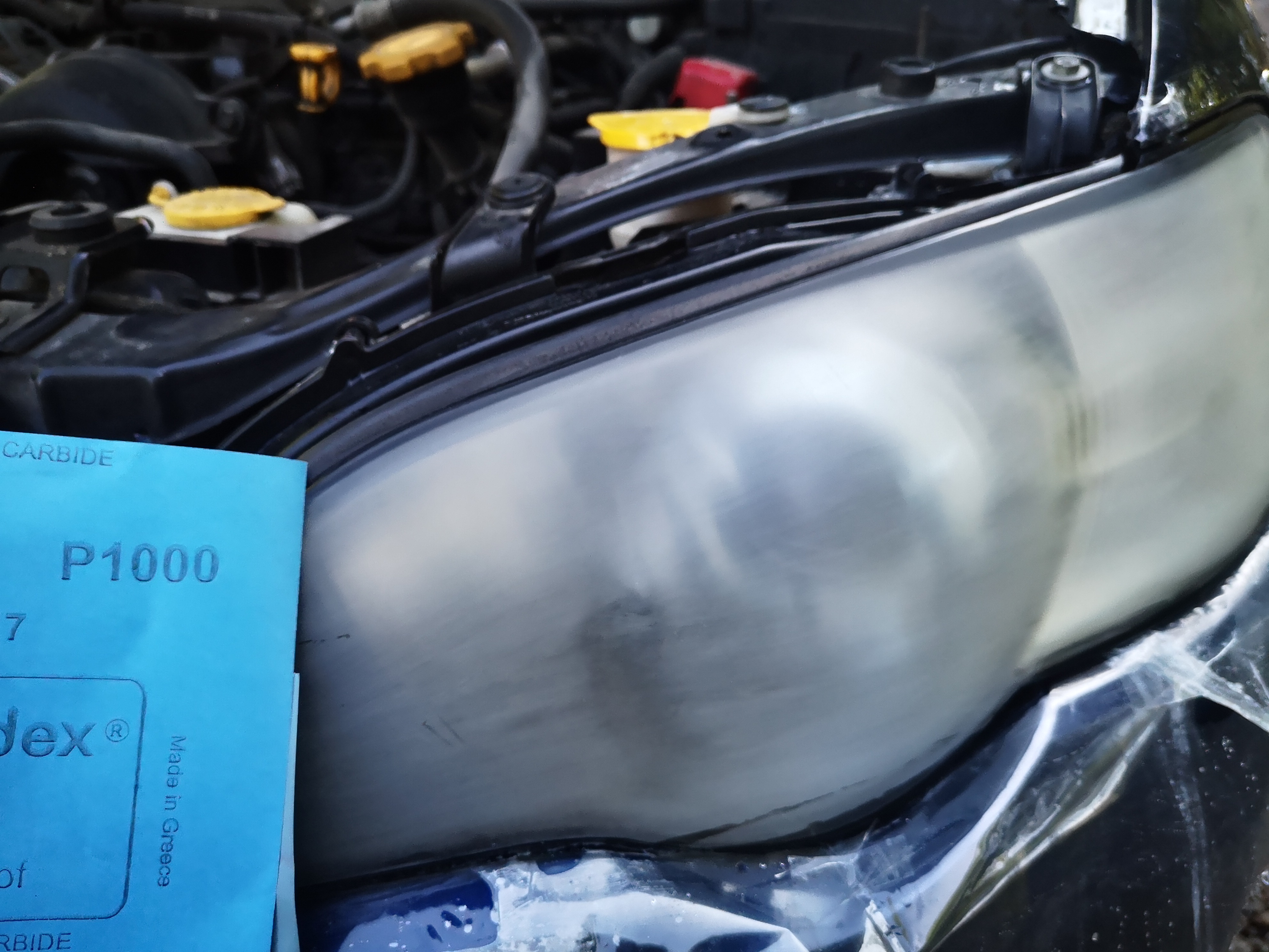

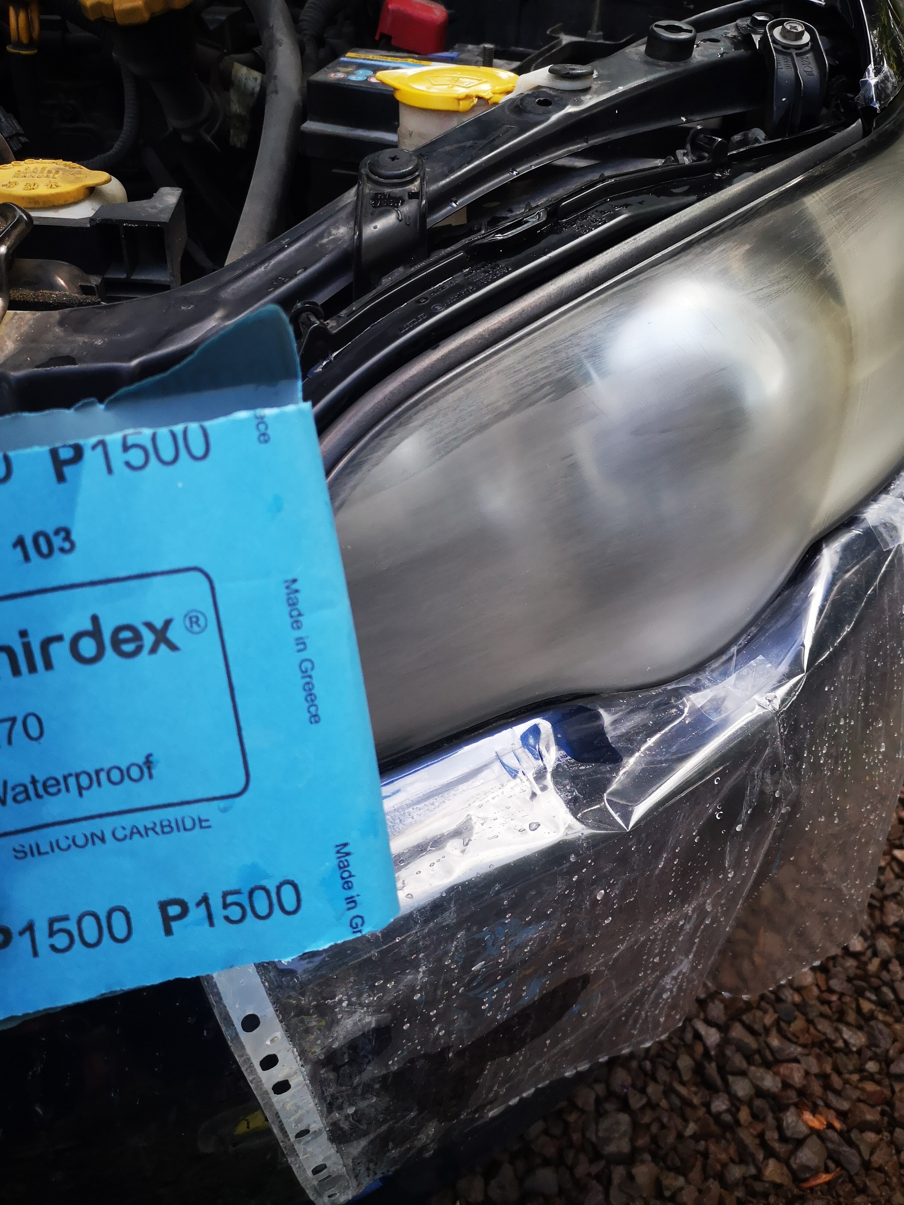

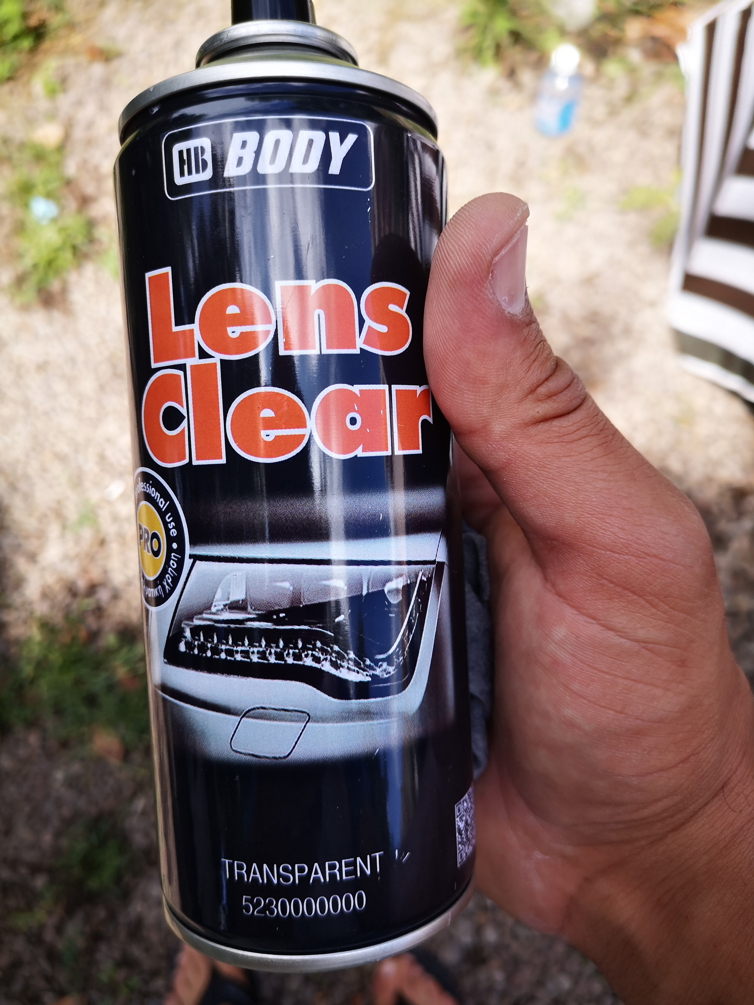

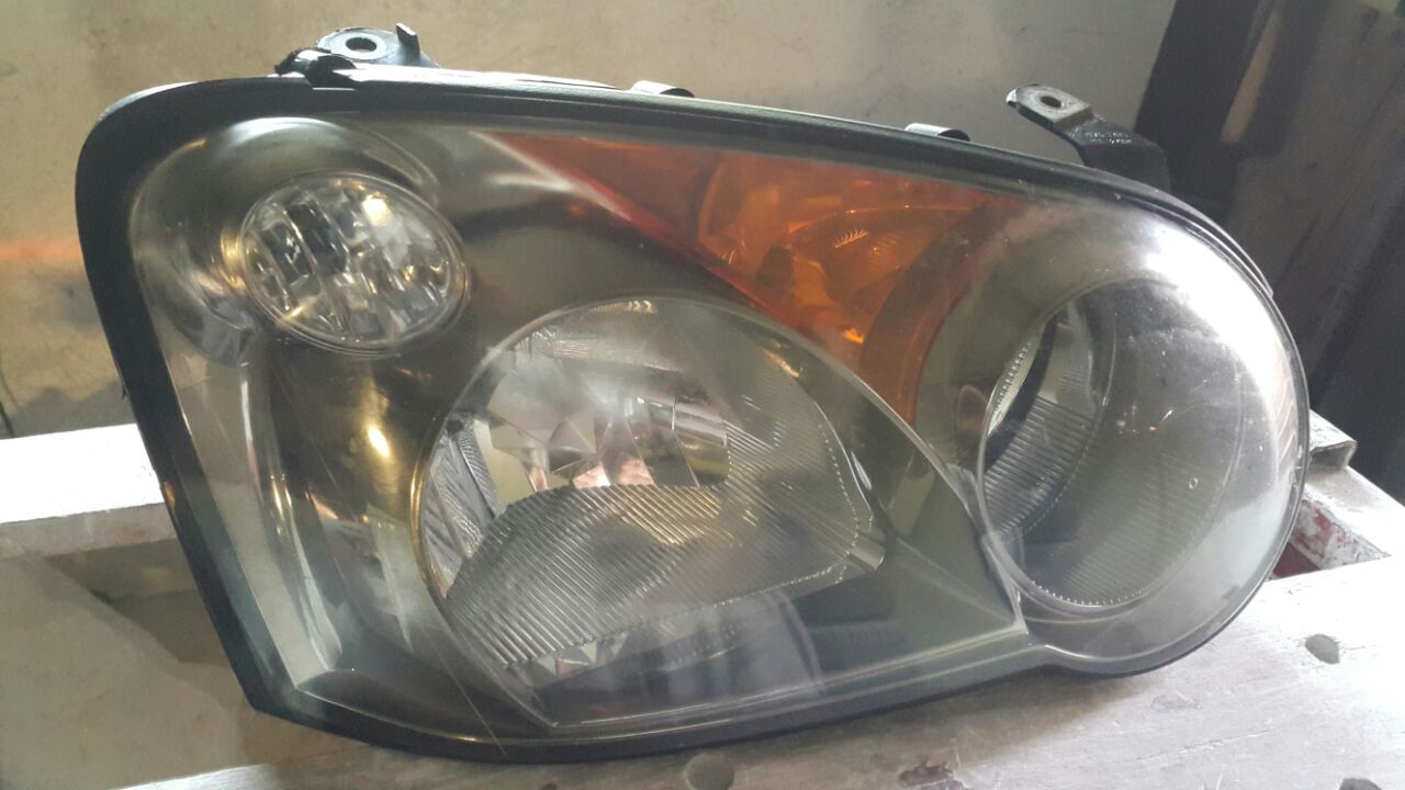

Здравейте.
Да споделя с вас какво сторих на мойте фарчета. Водна шкурка P1000 P1500 P2000 + разредител+две ръце Lens clear (14, 70лв.) купих го от Бургас, едно магазинчета за автобои.
Първия фар малко не се получи и ми се стече лака, след което го махнах и пак напръсках. В линка има и видео. Нямам снимка след P2000, но не беше голяма разликата след P1500.
https://www.auto-colors.com/bg/лакове/9-body-лак-за-фарове-спрей.html
2018-06-29_12.15.17.jpg [ 679.8 KiB | Прегледано 935 пъти ]
Коментар на файл: P1500
IMG_20180629_095605.jpg [ 2.28 MiB | Прегледано 935 пъти ]
Коментар на файл: https://www.auto-colors.com/bg/лакове/9-body-лак-за-фарове-спрей.html
IMG_20180629_114819.jpg [ 1.86 MiB | Прегледано 935 пъти ]
Коментар на файл: P1000
IMG_20180629_094535.jpg [ 1.58 MiB | Прегледано 935 пъти ]
IMG_20180629_114832.jpg [ 1.64 MiB | Прегледано 935 пъти ]
