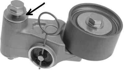

Аз имах същите симптоми, само дето при загрят двигател не изчезваше шума. По-точно изчезна няколко пъти, но в общия случай не изчезваше.
И при мен се чуваше отдясно (когато си пред колата и гледаш двигателя), т.е. откъм 2 и 4 цилиндър.
Аз четох във форума, гледах и в интернет.
Бях сменял ремък преди 20000 км, но тогава ролките и обтегача ми се видяха добри и не ги смених.
Накрая проблемът се оказа следният:
Като свалих ремъка, се видях в чудо. Едната - долната откъм 1 и 3 цилиндър беше пред изсипване и тракаше много.
Хидравличният обтегач беше омаслен. Другите две ролки хъркаха и свиреха.
Ролката на обтегача беше най-добре - върти се гладко и без шумове.
Купих си комплект ролки и обтегач от ЕВРО 07. Двете ролки са ГМБ, едната е НСК, а обтегачът е НТН. Старият също беше НТН.
Започнах монтажа на новите части. Бях стегнал обтегача и другите две ролки и започнах да поставям ремъка. Като стигнах до обтегача и го размърдах - се чу едно потракване. Свалих ремъка и размърдах обтегача - потраква.
На снимката съм показал втулката през която преминава болта.
Свалих новия обтегач, поставих стария - и той потраква така. Поставих новия, ремъка, събрах всичко и като запалих - пак потраква, но доста по-различно, т.е. по-слабо. Сега като загрее това тракане изчезва.
Моето обяснение е следното. Ще го напиша с риск по-знаещите да ме наругаят.
Според мен тази хлабина на втулката в корпуса е конструктивна - защото корпусът е алуминиев, а втулката - стоманена и имат различно термично разширение. И явно при работната температура на двигателя да се обират тези хлабини.
Според мен това също не е нормално. По-горе написах, че обтегачът е НТН - така се вижда на корпуса с релефни букви - както си е отливката, но кой знае. В Китай или на друго място ще сложат всякакви букви.
Та сега имам едно потракване, което като загрее двигателят изчезва.
Дано и при теб дае нещо от този сорт, защото другите варианти са доста по-кофти.
