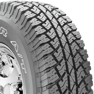

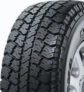

А тези двете гуми не са ли добри?
Някой, ако има информация и мнение нека сподели.

Шарки еднакви материал различен...Бриджа е мнооого по-добър от Ласата...то е ясно...шумни...ти за къде смяташ да ги ползваш основно..ако е за гората стават :smt023

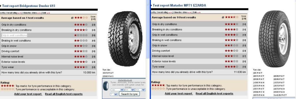

Ето тук едно сравнение

Това са мнения на отделни хора до колкото виждам, а не усреднените данни. Много, много варират и са много субективни...

Божо е прав,това е клиентска класация....не е много обективна :!: Не е от професионални тестове :D

Да - клиентски са.
Професионални тестове не открих.
На картинката е обобщението на MATADOR, но за Bridgestone има само едно съобщение.
Ето линковете.
http://www.tyretest.com/4x4_reifen/brid ... index.html
http://www.tyretest.com/4x4_reifen/mata ... index.html
