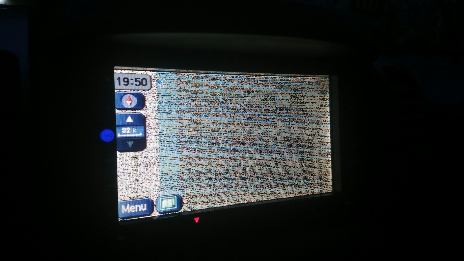

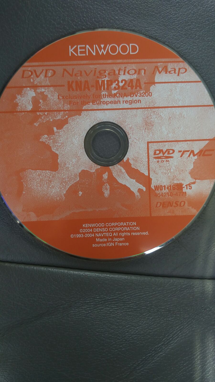

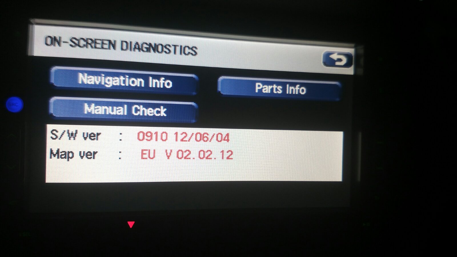

Здравейте колеги тъй като съм нов във форума и не ми дава да пиша лично съобщение нито на iassen нито на bestbg затова пишa тук.Става въпрос за Киа която е със същата навигация kenwood dv3200 само ,че със много стара версия 0910 и когато заредя новата карта от 2017 екрана става на снежинки.Как мога да ъпдейтна до по-нова версия ако може линк.Имам оригинален диск на denso kna-mp324a но с него не става.
viber_изображение_2020-04-05_20-09.jpg [ 196.02 KiB | Прегледано 705 пъти ]
viber_изображение_2020-04-05_20-09-41.jpg [ 141.51 KiB | Прегледано 705 пъти ]
viber_изображение_2020-04-05_20-09-4522222.jpg [ 235.93 KiB | Прегледано 705 пъти ]
