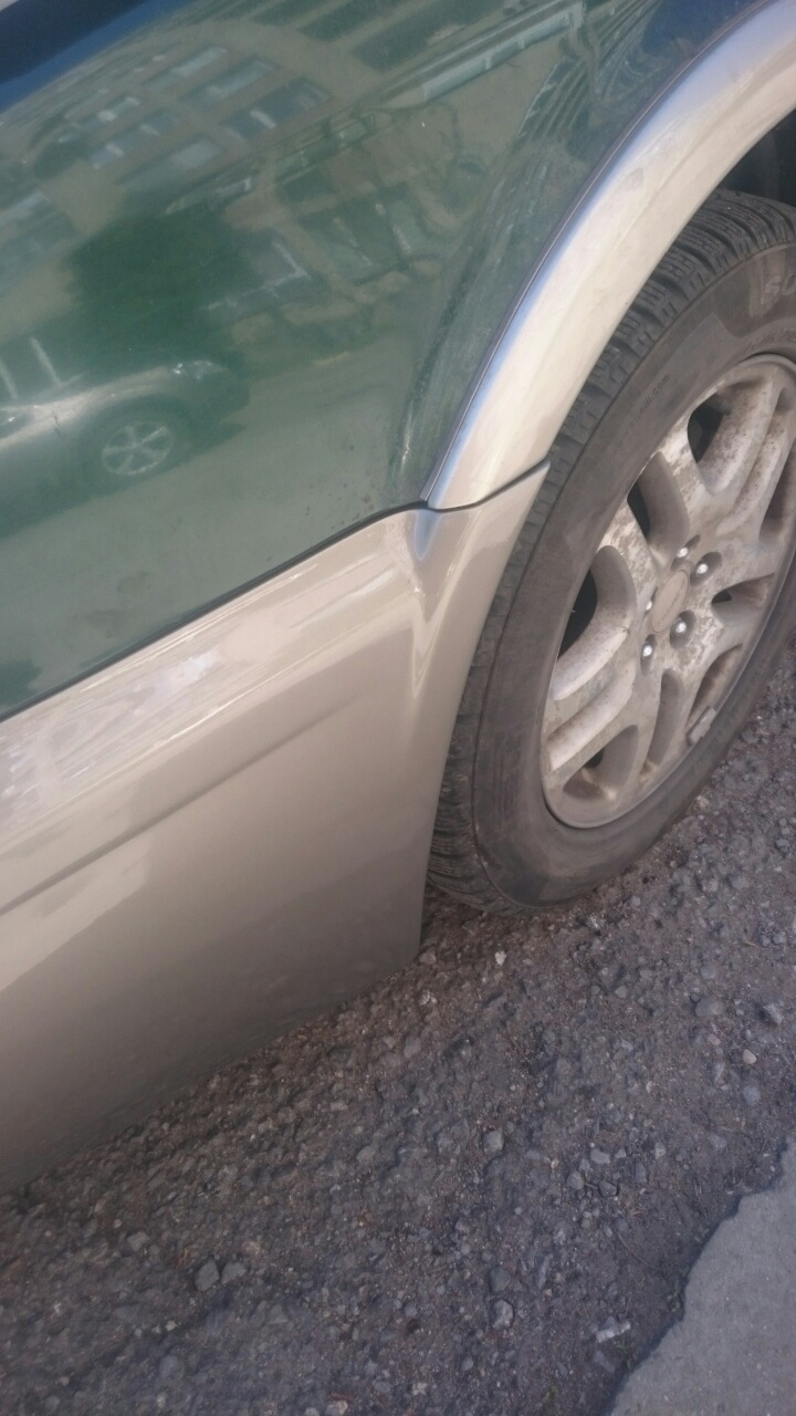

Не бих препоръчал работата на Хектор @xektor, за съжаление. Занесох си бронята за боядисване, 150 лв, но са ми объркали цвета и така...
Коментар на файл: ето снимка, за да не съм голословен ;)

В такава ситуация колега,бронята се оставя за ново пребоядисване, и така....
Не ми се вярва да не са разбрали кода на боята,най-вероятно грешката идва при приготвянето на боята и смесването на отделните компоненти и количества от боите.
п.с. Не познавам колегата,който ти е боядисал бронята,а изказвам лично мнение и позиция(от личен опит, като твоя).
Пон Юли 25, 2016 7:57 pm
Постове: 5911
Често се бърка този цвят на броня. Те са два при Субару и зависят от годината на производство - бъркат боята по каталог, който е неточен.

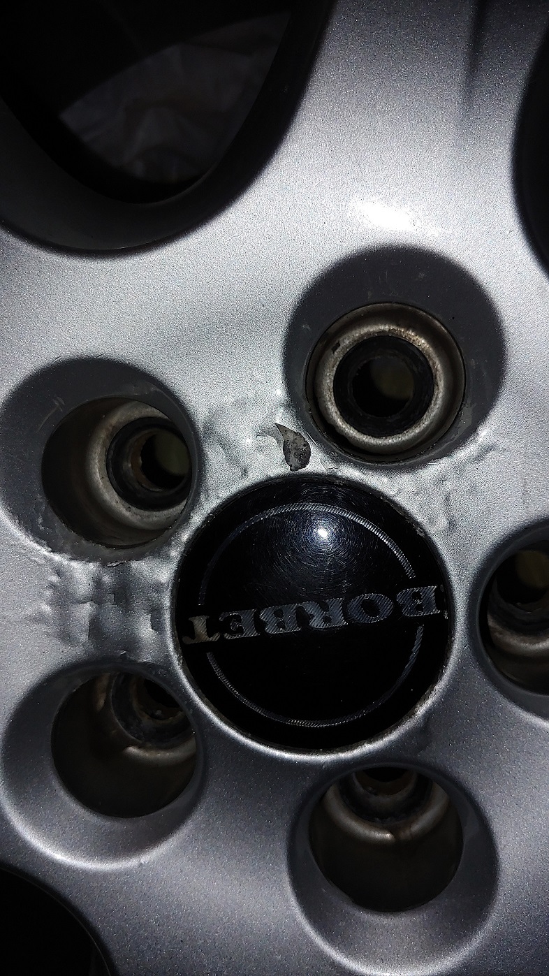

Абе темага не я прочетох цялата и гледам в скоби пише "не прахово", пък първия въпрс е как да си ги боядисам прахово?! :-?
Какво мога да си направя джантите от Аутбек-а 2002г. Хич не ме кефи прахово боядисани джанти, разни мокри, петнисти и тем подобни - аз искам да изглежда като нова от завода!

Имал си пукнатини по лака и солта е е*ла м* та на алуминия. Шлайфане до блясък и прозрачен полиуретанов лак.

Ако ще си играе да полира, по-добре е да ги елоксира и стават като от завода.

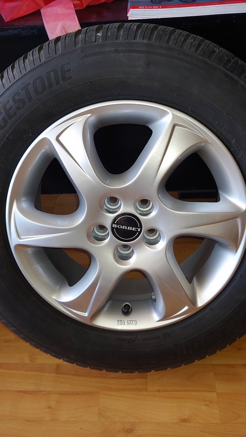

В крайна сметка дадох 2 броя джанти за оправяне в Smart Repair https://www.smartrepair-bg.com/%d0%b7%d0%b0-%d0%bd%d0%b0%d1%81/. Момчетата са много коректни и точни. Направиха почистване на старата боя и едностранно боядисване и лак с пистолет и резултата е повече от добър. Уцелиха цвета на боята на 100% и даже не си личи разлика с останалите две джанти който са в добро състояние.
