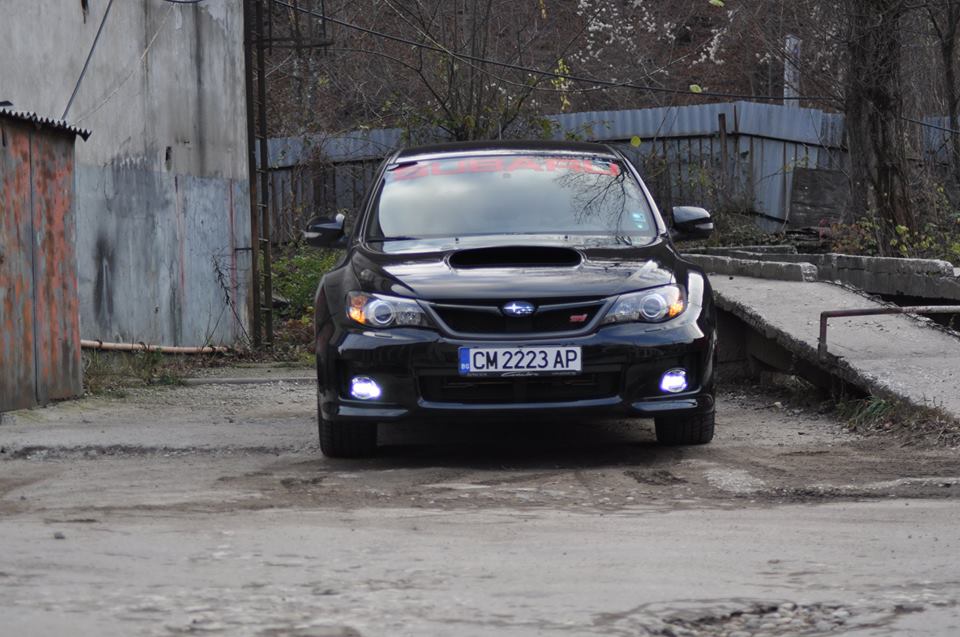

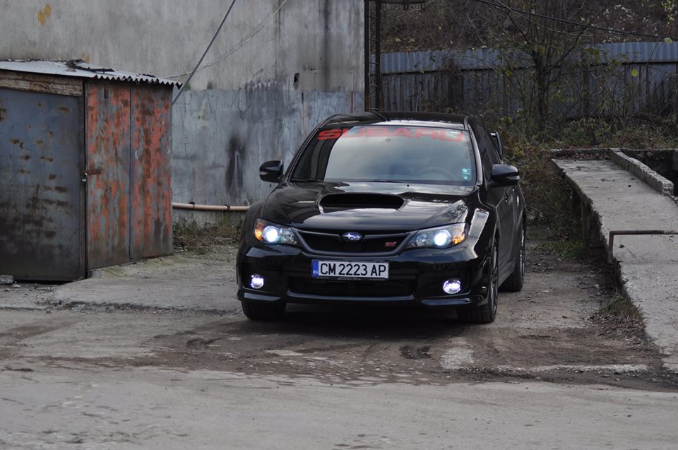

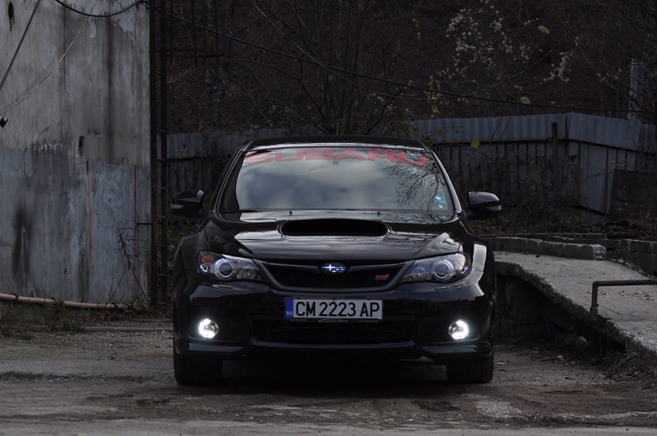

Ето няколко шота с апаратче. само ДРЛ, халоген + габарит ,халоген габарит и къси ;)
