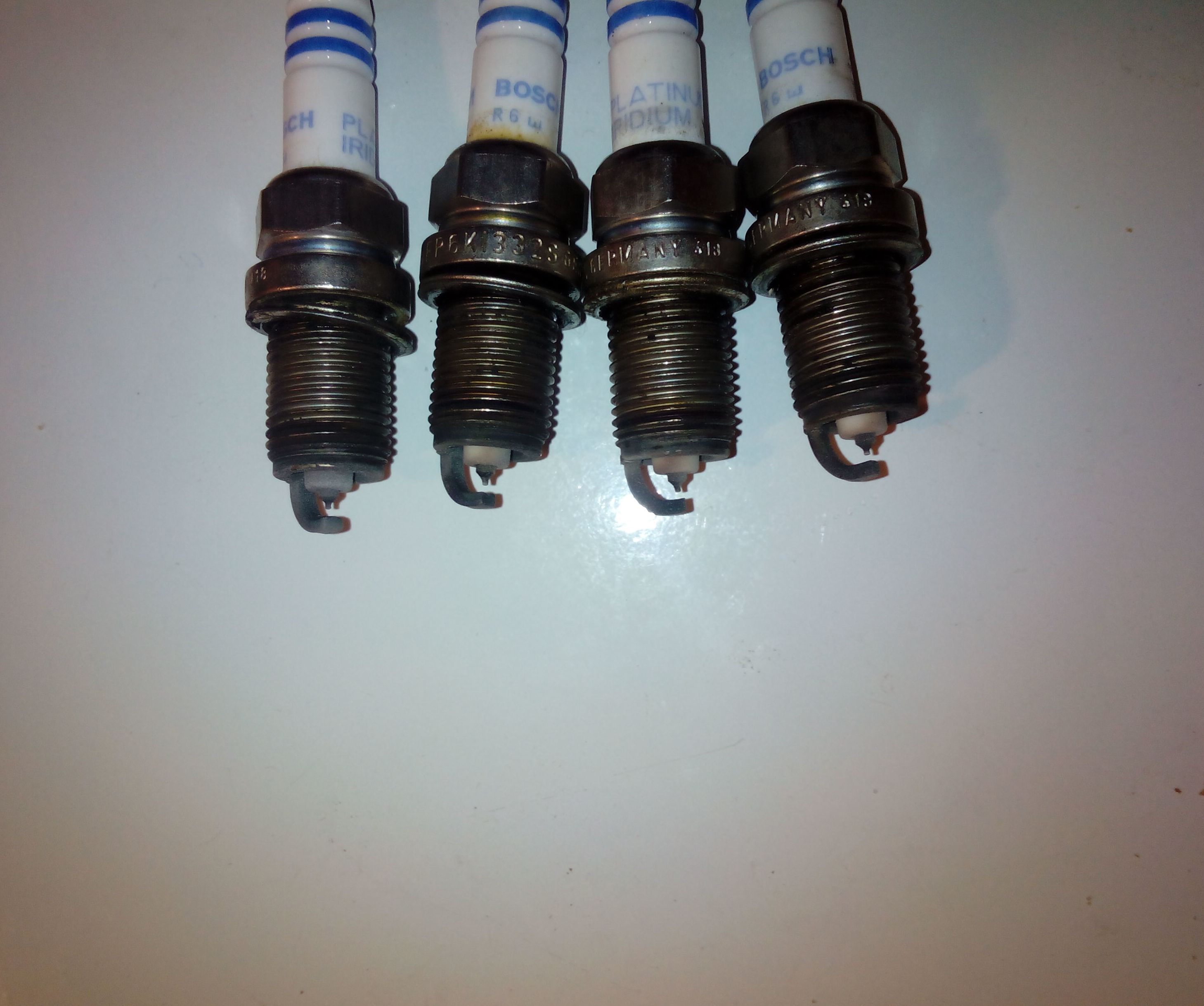

Всички свещи са от коли на газ.... Ако държите,с времето ще Ъп-вам темата с нови снимки :D А изводите,не ми ги натрапвайте кои са по-по-най,фактите и пробега говорят ;)
Коментар на файл: Фори 2т 6-ет месеца 17к.км. проблемите с прекъсването започват след около 4-5к.км. Личи си едната посивяла свещ която е била и проблемната. Верно,не са NGK,но са лазер/иридиум...
17k Fori 2T.jpg [ 455.52 KiB | Прегледано 1730 пъти ]

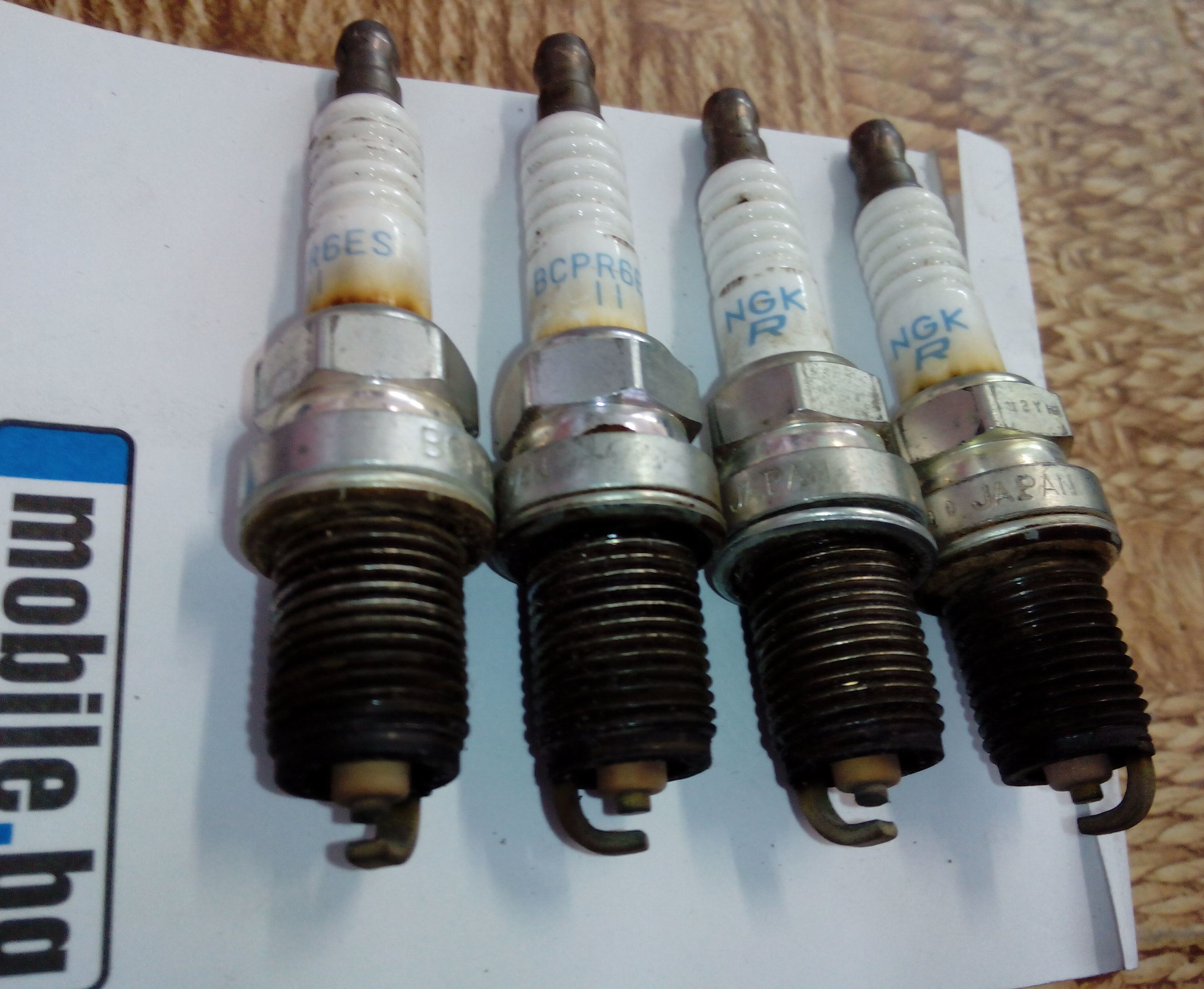

Коментар на файл: МБ на над 40к.км и 1г. пробег,обикновенна свещ от 4лв/брой - коментарът е излишен,сменени са превантивно,щото Гугъл така му казал :-)
MB 40k.jpg [ 569.74 KiB | Прегледано 1730 пъти ]

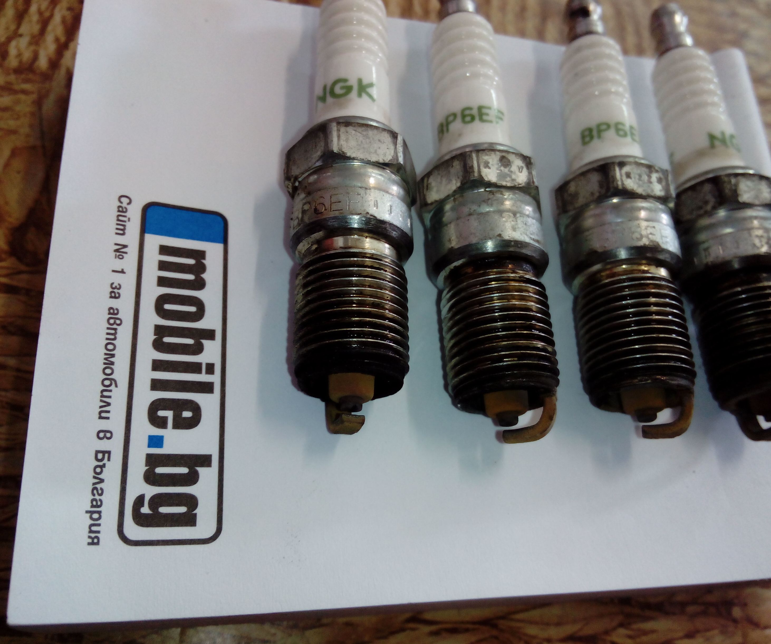

Коментар на файл: Фори с над 60к.пробег,малко над 2-ве години,обикновенни,сменени заради прекъсване от кабел,махнати са превантивно,така и така се сменяли кабелите :-)
Fori 60k.jpg [ 615.22 KiB | Прегледано 1730 пъти ]
