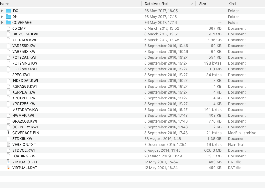

Идеално, колега. ДВД4 е с картата на България, няма значение модела. Има Core1 и Core2 варианти, там има значение. Знам, че Core2 е за b14, той ще каже кое е за теб. Освен с новите участъци ако самото двд се сложи в лаптоп могат да се видят датите на файловете.
Сря Фев 09, 2022 8:56 pm
Регистриран на: Вто Юни 29, 2021 1:54 pm
Постове: 135
Рейтинг: 90
Така изглежда сегашният диск. Големите фалйлове са от 2017та, там са картите.
dvd4.png [ 108.04 KiB | Прегледано 550 пъти ]
