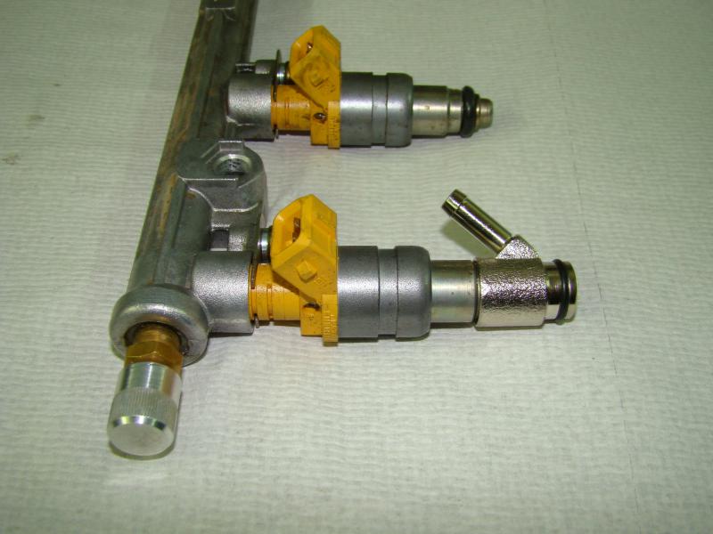

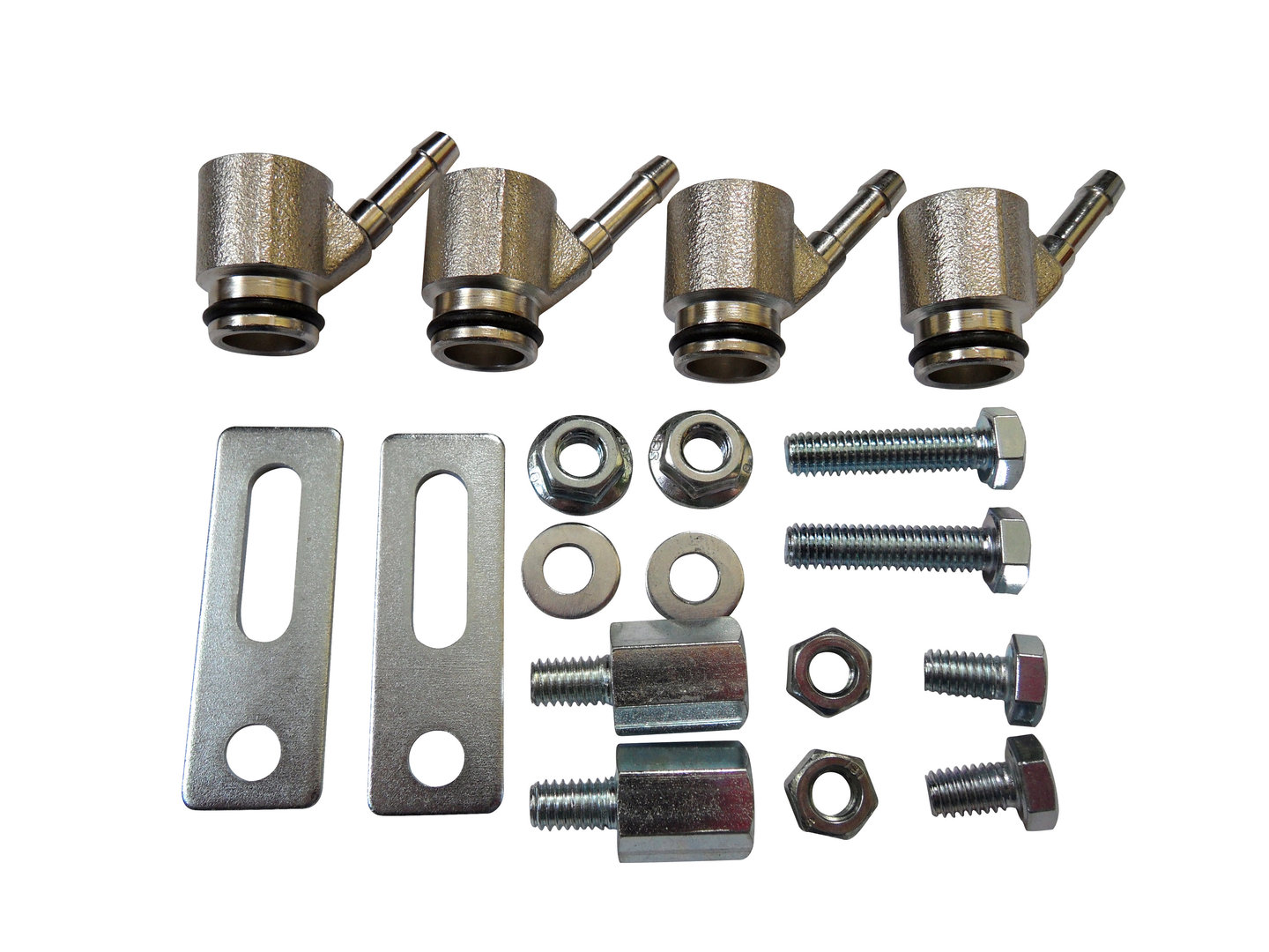

Спрях се на LPG Tech 204, Shark 1500, LPG Dragon Silver 2x2, тръби и маркучи FARO, Евросонда Feroni.
Какво ще кажете за тези преходници при положение, че кола с газ се кара, може би 99% на газ?

Ето и видео с адаптерите. Мисля, че с тези адаптори монтажа на ГИ ще е по-лесен и естетичен. Съмнявах се, че адаптора ще пречи на работата на бензиновата дюза, но както се вижда във видеото явно всичко е нормално. Някой знае ли размерите на бензиновите дюзи на ej25 мотора?
