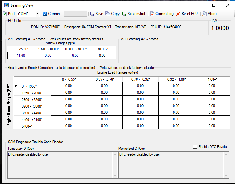

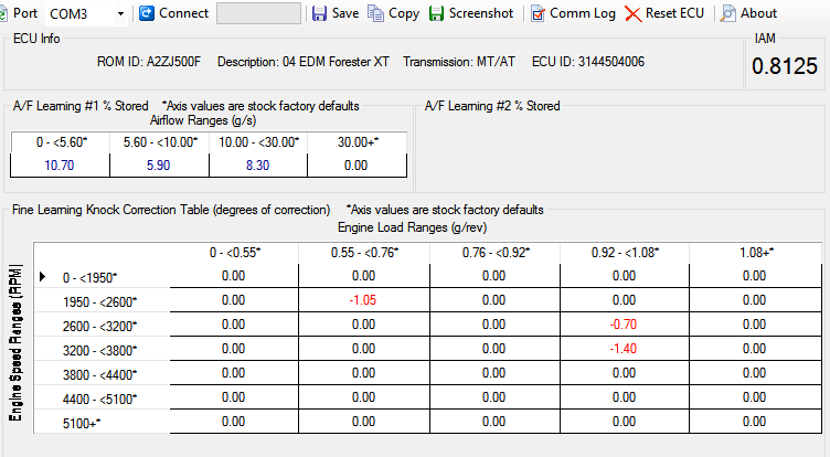

И така днеска нямах какво да правя и реших да си направя един тест. Взех си лаптопа и сипах 20 кила от една нашумяла бензиностанция. Ето резултата:
mareshki.PNG [ 24.61 KiB | Прегледано 4194 пъти ]
След като видях и направо се оплаших (не очаквах чак това да стане) изтичах при приятели и взех octane booster, който вдига октановото с около 4 пункта на 50 кила бензин. Ето и резултата след него:
bezmareshki.PNG [ 38.74 KiB | Прегледано 4194 пъти ]
Направо съм потресен. Освен, че както се вижда имам вакуум, който малко изпуска и след малко ще оправя, се вижда как направо си ми върна IAM-а и то с бая. Да, колата не се усещаше толкова умряла или нещо такова, но определено имаше разлика. Успех на всички, които карат JDM или STI с адски висок аванс. Преди да отговори knock-а вече може да няма бутала.
Моля, ако си обичате колите, сипвайте си хубав бензин.
Приятна вечер на всички.

Аз нищо не съм очаквал. Спорих цял ден с един приятел, че наистина е боклук, той изскочи с любимия ми аргумент "аз карах и нямам проблеми", бях отпуска и направо запалих натам с лаптопа. Просто мразя да споря по този начин, а когато нямаш черно на бяло - няма как ROFL Така обичам да споря аз.. с цифри.
Това дори не е близо до бензин. Ако направим проста сметка с 50/50 нормален 95, тоя бензин, който сипах и 3-те градуса разлика в аванса.. тва сигурно е около 89 или 91 ROFL Дано никой с JDM не сипе от него, защото докато направи корекция вече са приключили буталата.
И сега честно.. НЕ очаквах чак това..

Сипвам на ЕКО и на Шел. Никога не съм виждал корекция. Пробвал съм 100 октанов и на двете и с 95 и на двете. Никаква разлика в корекциите. Круиз също изкарах едни 1000км с тях и с тях не съм имал грижи, а лаптопа е непрекъснато с мене и като дясната седалка е на работа, а аз почивка е там лаптопа..
Не мисля повече да си правя излишни експерименти. Просто исках да покажа на приятел, че едно време като даваха предизборно кебапчета беше по на далавера. Тука далавера няма никаква.
