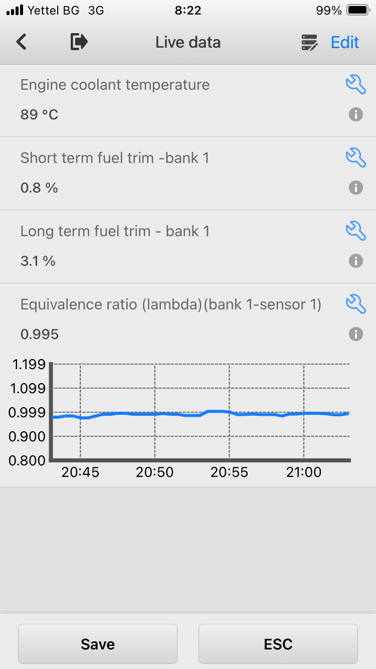

Здравейте! Цитатите са стари, но ще помоля за вашето мнение по въпроса.
Каква гориво-въздушна смес е най-добре да се гони именно в режимите без обратна връзка (open loop), за да се избегнат проблеми с изпускателни клапани и седлата им? За режимът с обратна връзка е ясно, че там няма какво да се прави. Поне при мен е около 0.99-1.00. Но в другия режим свободата при газова уредба е голяма. На бензин е ясно – там винаги вижам 0.88-0.92, но колко да е на газ (пропан-бутан)? Говоря за двигател без принудително пълнене.
Ето данни на установен режим с обратна връзка. Конкретно това по спомен е 80-90 км/ч. При 120-130 данните са същите.
Весели празници!
Коментар на файл: alpha/lambda 80-90
IMG_7830.PNG [ 97.7 KiB | Прегледано 14603 пъти ]
Лудия
Съб Дек 21, 2024 7:28 pm
Постове: 4394
При атмосферното пълнене компютърът добавя точно 10% при отворен кръг. Сам си го сметни :)

Да, Alxx,
точно това съм написал, че показва кислородната сонда без обратна връзка при работа на бензин. Въпросът ми беше, дали така трябва да е при пропан-бутанова смес, или е необходимо по-различно отношение? Замислих се на базата на цитата в който казваш, че "твърде богато = изгорели изп.клапани". Именно затова попитах.

Постове: 4394
10% са и в газовия комп. Нещата са различни само при колите с много висока компресия и цикъл на Аткинсън, както и в колите с турбо. Не търси под вола теле - колата ти е идеална.
