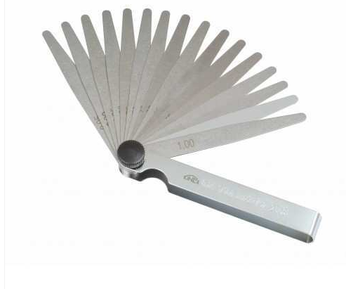

Бобината и кабелите са нови, въпроса ми беше за свещите. Как точно намалявате разстоянието - на око?
Сря Мар 01, 2017 8:59 pm
Постове: 5911
luftomer.png [ 108.49 KiB | Прегледано 1015 пъти ]

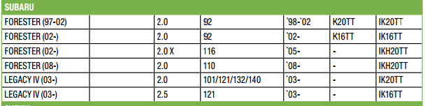

Виж и кажи мнение после. Това че си чакал предните да се скапят не е добре, защото скапват и кабели, бобини...
Свещите изглеждат интересни, някакви иновативни, но са си обикновени. Виж как ще се държат и си предвиди следващата смяна след 20 х км.
http://www.denso-am.eu/media/455855/spt ... gue-uk.pdf
Интересното е, че фабрично препоръчваните са платинени, а и по Дензо каталога няма такава препоръка - дават иридиеви. Та как решиха... ама лошо няма де :pardon:

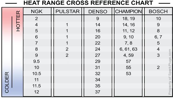

До колкото сегашните които са ми сложили които нито са иридиеви ,нито 2-3 и т.н платинени хийт рейнджа им е 20 по на денско отбелязването което се равнява на 6 на NGK.
Heat_Range_Chart.jpg [ 38.37 KiB | Прегледано 935 пъти ]
За легасито заводско идват със такива - NGK 5463 FR5AP-11 Laser Platinum Plug - които са със хийт рейндж 5.
Та за мен е такава логиката - по добре по на често да се сменят и резпективно по евтини от колкото да разчитам ,че по скъпите ще изкарат повече без да ги сменям.Но това е лично мое мнение.Може и да бъркам.
