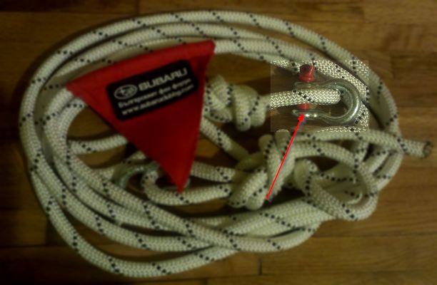

И аз искам въже, само не ми стана ясно как се връзва за теглич
Пет Юни 17, 2016 7:44 am
Постове: 640
Телефон: O8985O54I4
Рейтинг: 346
stoychod написа:
Както и за кука така и за теглич, освен ако тунката част под топлата не е прекалено дебела, но мен лично ме съмнява
vaje.jpg [ 34.95 KiB | Прегледано 1074 пъти ]
Пет Юни 17, 2016 7:52 am
Постове: 264
Автомобил: Outback 3.0 2006
Рейтинг: 238
Просто надяваш клупа на въжето на теглича :)

Няма достатъчно отзиви. Обмисляхме и колан качествен, но няма еластичност.
Нека хора, които са го ползвали сериозно споделят дали си струва и дали е по-добре или по-зле от колан.

Да хубаво е да е нещо вече изпитано. Аз до сега не съм дърпал с въже, но искам да имам в колата за всеки случай.
Щом няма готови за продаване във форума се чудя дали 10-15 метра такова:
http://www.tashev-galving.com/110+KNG+0 ... 0%95%D0%9A)
или такова:
няма да ми свършат работа. То е ясно, че колкото по дебело, толкова по добре, но ще заема повече място. Чудя се и колко дълго трябва да е и дали има начин по дълго въже да се скъси временно ако се налага да се дърпа с по късо.
Може и линк към някой интернет магазин да ми пратите :) Узана идва и ще го изпробваме там.
Както писах нямам никакъв опит :(
Сря Яну 18, 2017 2:27 pm
Постове: 5911
Ами да, това изглежда е същото (но по-дебело) и на много добра цена. 14 мм беше последния модел и си беше зор вързването на възела, 16 мм може би ще стане също, но натам по-скоро ще трябват скоби. Трябва да избереш и хубави шегели. Не е лошо и знаменце или маркер някакъв да се вижда при теглене на кола.

Аз имам въже и колан. И двете съм ползвал, а с колана последно мен ме вадиха. Коланът е с по малка еластичност и бих го ползвал за изтегляне. Хубаво е да е с дължина около 6 метра според мен.
Моят е с номинал 2 тона и разкъсано усилие 14.5 тона. Мисля, че е повече от достатъчно. Със същия колан последно мои приятели вадиха Тойота Хайлукс от снежно-кален капан без никакви поражения по него.
Сря Яну 18, 2017 10:34 pm
Постове: 433
Местоположение: В.Търново
Skype: zlobstur
Телефон: 0894414176
Рейтинг: 162
Според мен колана е по-добрият вариант, точно защото няма еластичност! В много случай така сме се окопали, че освен на лашкане друг вариант няма. Вярно, че е грубо да те излашкат с по-трърда връзка , ама ..... няма как. От такова еластично въже на една от срещите на Узана се дърпахме с Valio, но при моя опит да го измъкна въжето се скъса и му изкриви багажната врата, а можеше и джама да си иде!!!
Тази зима с колана ми ( от оранжевите 5см. с "уши" в краищата брата ме дърпа от една сериозна кална локва с 4-5см. лед върху нея ( че нали съм си прасенце и си търся приключения :) ) над Разлог, и пак с прелашкване. След мен се натика една Фронтера да се пробва, но ..... :D заседна по сериозно и от мен. Брата пак се гъздиса, закачихме колана и при прелашкването шевовете на "ухото" се скъсаха, но без да има особено згърчване на колана и без удар по колата на брата. Последва връзване тип "Бесилка" щото вече няма "ухо" и воала - Фронтерата излезе :)
Тествах го и с друг колега, който се бе окопал почти до праговете в един източен язовир, там повече помогна това, че колана е дълъг, щото иначе щях и аз да викам за помощ ROFL
Не помня от къде съм го вземал този колан, но беше с някакви измислени "алпииски карабини" в краищата, които дадоха фира още на първото теглене със старата ми Астра и бяха подменени с дебели шегели.
Та колана си е КОЛАН :) хем по безопасен, хем по як!

Така е като цяло - колана е по-сигурен, по-лесен и по-безопасен за околните. Кинетичното въже има и много предимства разбира се, но при употребата му трябва да се внимава. Точките за закрепване трябва да се подбират внимателно, а също и дебелината и товароносимостта на въжето. В ситуации с ниско сцепление - върху кал или лед, кинетичното въже може да се окаже незаменимо. Тегленето на закъал автомобил по-улиците с кинетично въже е напълно различно от теглене с колан или верига - всичко се случва много по-плавно и без сецания, дори и при невминателно шофиране.
За сериозно каране извън пътя е хубаво в багажника да има и колан и кинетично въже.
В клипчето което съм дал нагледно е обяснено кое как се ползва, но е на английски.
Чет Яну 19, 2017 10:41 am
Постове: 5911
Идеята на това въже беше, че е нещо средно. Не е кинетично въже, но има разтягане, колкото за омекотяване на удара.
Аз го тествах на сух асфалт да дърпам кола, която седи на спирачки. Да я поместя от място нямах мощност, а с доста лашкане въжето издържа да я просуркам 2-3 метра.

В неделя тествахме въже 2.0. Едно Yeti по корем в пясъка при перпендикулярно теглене и една стандартна камионетка на пътна помощ с платформа по макар и 10 метрово хълмче. Издържа на многото напъни =D>

Да дам малко отзиви за въжето, ако ще правите за тази зима:
Общо съм теглил 4 коли и една уазка (с прецакан диф) с него.
Първия тест беше на една импреза в сняг до средата на вратите. На тласъци никакви грижи.
Вадил съм на Витоша едно БМВ, метнало се в канавка, аха да му изтръгна моста, че го бяха вързали леко глупаво и беше поръждясало.
Пак на Витоша Ауди А4, легнало по корем в лепкав сняг. Пак на тласъци, пак никакви грижи.
Четвъртото теглене беше нищо особено.
Уазката беше легнала по корем в коловоз. В последствие трябваше да я тегля и по едно кално нанагорнище, че и се беше прецакал прединия диф. Отново никакви грижи. Откакто имам въжето не съм вадил коланите нито веднъж. Определено еластичността е огромен плюс.
С колана си е удар на всеки тласък.
