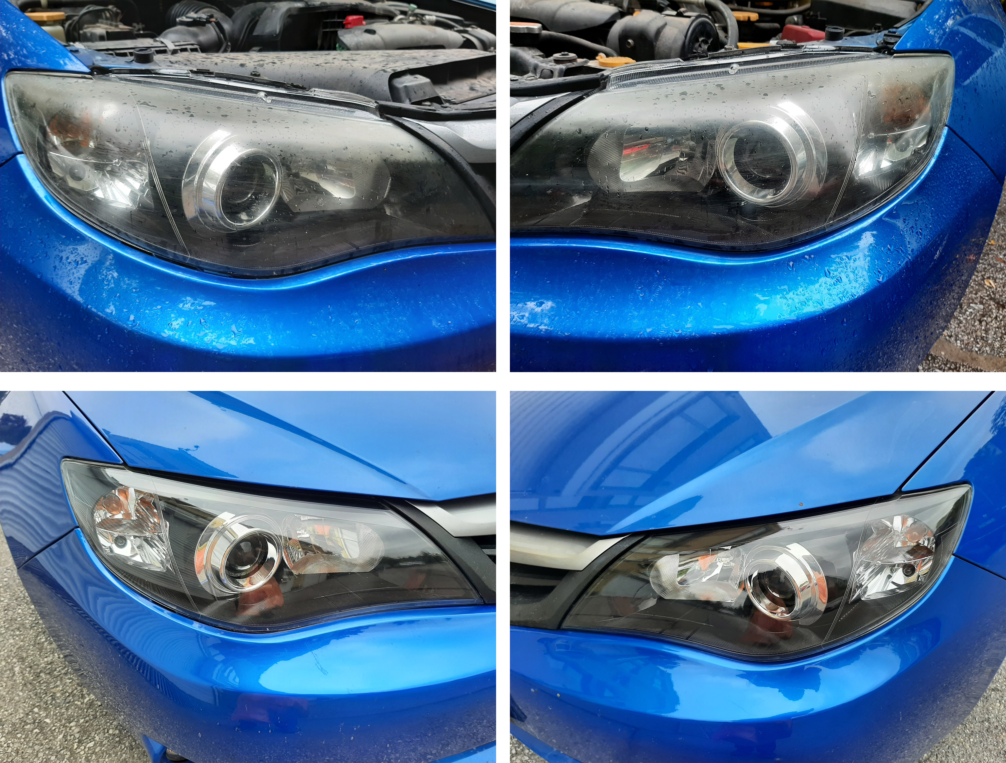

Привет,
Моля да бъда извинен, ако тук не е правилното място за тази тема.
Искам да полирам фаровете на Импрезата с последващо третиране, което да удължи ефекта ( за близо две години доста пожълтяха, особено в горната им част ). Никога не съм третирал фарове по подобен начин ( фаровете на предишната ми кола си бяха от стъкло ) и моля за мнение, а именно:
Има изобилие от оферти за полиране на фарове в София с последващо облепване с фолио или с последващо лакиране с "керамичен" лак (каквото и да означава този термин), като един и същ сервиз не предлага и двата вида обработка - тоест трябва да избера какво да нанесат върху фара. Цената за лакиране е близо 2.5 пъти по-ниска от залепянето на фолио, но ако и трайността на лака е също толкова по-малка - естествено че бих предпочел фолиото.
Моля да споделите предимства и/или недостатъци и кой от двата метода е за предпочитане.
:beer:

Сря Сеп 29, 2021 4:29 pm
Постове: 5468
полиране + фолио
Сря Сеп 29, 2021 5:59 pm
Постове: 176
Skype: slav_ckc
Телефон: 08889566нулашест
Рейтинг: 122
На Яриса фаровете бяха много зле, не се виждаше крушката вътре. Полиране и фолио през Април 2020 година. За момента са като нови.
Сря Сеп 29, 2021 7:53 pm
Постове: 2780
Рейтинг: 555
Има тема във форума https://www.subaruclubbg.com/forum/viewtopic.php?f=7&t=20060&hilit=%D0%BF%D0%BE%D0%BB%D0%B8%D1%80%D0%B0%D0%BD%D0%B5+%D1%84%D0%B0%D1%80%D0%BE%D0%B2%D0%B5. Лично при мен след полиране и фолио, фаровете не са "мръднали" след 6 години.
PS. На друго Субару ми полираха единия фар и го лакираха, но го продадох след 2 месеца след процедурата. Така че не мога да дам компетентно мнение.
Сря Сеп 29, 2021 8:19 pm
Регистриран на: Пет Мар 06, 2020 8:20 am
Постове: 56
Автомобил: Impreza III 2.0R
Рейтинг: 75
Благодаря!
Ще се слага фолио значи! :)

Чет Сеп 30, 2021 10:54 am
Постове: 56
Рейтинг: 75
Вчера направих интервенцията и съм доволен.
прилагам снимки
:beer:
