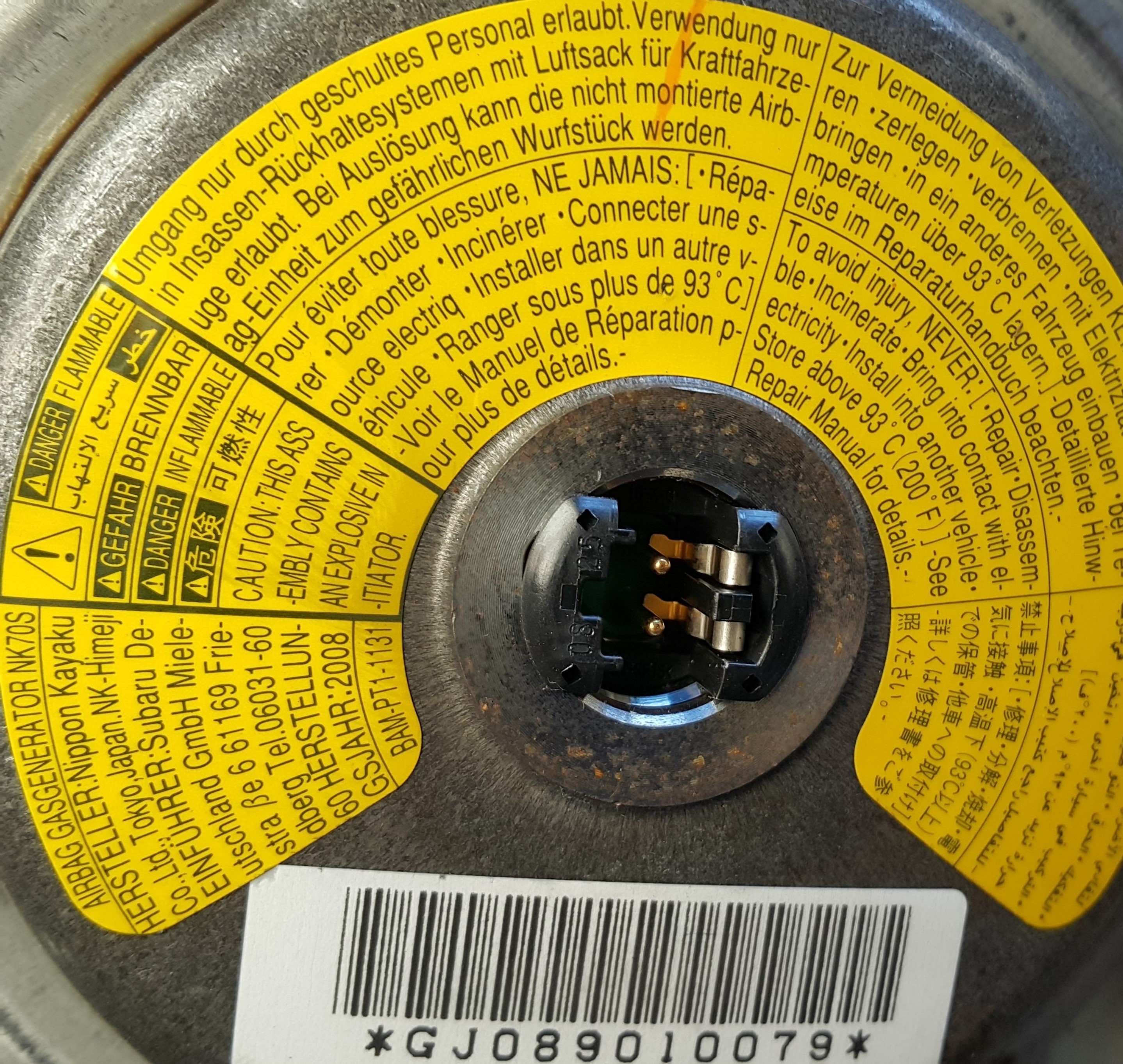

При мен това е възглавницата във волана

HERSTELLER: Nippon Kayaku - значи ти няма от какво да се притесняваш. А на това от Италия не вярвам в този вариант. Кампанията не важи за този автомобил, защото няма такава кампания все още - аз така го тълкувам.
Б@си, трябва ли да си извадя всички възможни възглавници, за да видя, кой ги е произвел????? Ще падне разглобяване.

Дано всички да са от този производител.

Интересно е, че основният текст е на немски и пише, че е внесена от Субару Германия.

А автомобилът е от Италия. На възглавницата има маркировка от Септември 2008 г.

За нашите субарута, проблемната възглавница не е шофьорската, а пасажерската.
