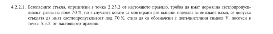

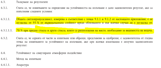

Не трябва да има по-малка видимост/пропускливост от 70 %.
Както винаги се следват всякакви простотии, но не и европейските заплати, пътища и т.н. , но това е друга тема.
Capture.PNG [ 59.16 KiB | Прегледано 494 пъти ]

Но го има и следното, а доколкото разбрах точка 2.23.2 касае стъкла различни от предно. Работата е там че в това правило се говори само за стъкла. Затъмняването с фолио не се третира, защото тези символи V и др, ги слага производителя на стъкла.
правило 43.jpg [ 42.46 KiB | Прегледано 482 пъти ]

Това ми звучи, че се отнася за фабрично затъмнените стъкла на Милен Цветков и индекса за които постоянно говореше господина с очилата и катинарчето.
