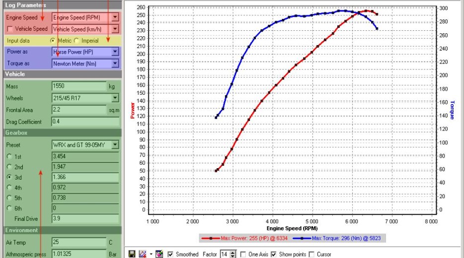

та да върнем темата относно ..Torque-то, ще ви трябват и други данни да въведете ако позволява софта де, като на снимката, не че ще бъде нещо superb..., май и на стендовете трябва да ги въвеждат ама не знам дали го правят...
Torque.JPG [ 148.73 KiB | Прегледано 1193 пъти ]
