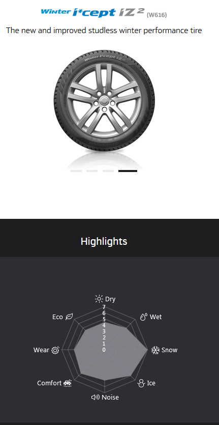

Аз пак да се включа с въпрос:
Ноември ще взимам зимни гуми и след разглеждане по сайтовете, четене, мнения на приятели и т.н. бях решил да взема:
- Hankook i*cept RS W442. (RS2 W452 я няма за Форестов размер 15-ка)
Гледам тези дни по сайтовете са пуснали "нов" модел на Hankook i*cept IZ2 W616.
Търсих доста в опит да намеря по-подробна информация за "новия" модел, но нищо по-полезно не намерих освен:
- 2016-2017 е пусната на пазара.
- по Eвро етикет е Икономия:C , Сцепление на мокро: F (спрямо W442 с показатели C / C )
По конкретно каква е разликата между RS и IZ серията?
Знам, че която и да взема няма да сбъркам, но има още малко време пък и от питане глава не боли (надявам се :D ).
2018-10-12 12_50_10-Winter i_cept iZ 2 (W616) Tire Info _ Hankook Tire USA.png
2018-10-12 12_50_10-Winter i_cept iZ 2 (W616) Tire Info _ Hankook Tire USA.png [ 81.3 KiB | Прегледано 809 пъти ]

SanDRo написа:
Благодаря за отзива :good:
С такива бях на старата кола, по-малък размер, и не съм имал проблеми (..но все пак при съвсем нормално каране).
Реално цената ми идва малко в повече - 30лв/гума над Nankook-а (за който съм чувал също доста добри отзиви).
Намерих няколко статии с ревю-та за Зима 2018 (за съжаление там тестват RS2 W452, а не W442, но все пак...):
http://www.tyrereviews.co.uk/Article/20 ... e-Test.htm
http://www.tyrereviews.co.uk/Article/20 ... 55-R16.htm (http://www.tyrereviews.co.uk/Article/20 ... 65-R14.htm).
...но тази W616 никъде не мога да я срещна, по-висок клас ли е, по-нисък ли е (предвид индекса за сцепление). Не можах да намеря и информация за сериите RS и IZ.
