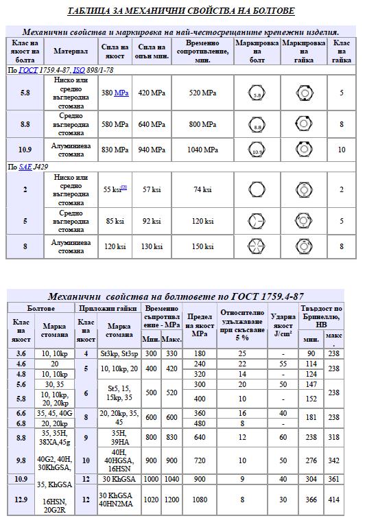

Все пак мисля, че това е Grade 8 по SAE J429 от българската таблица. 120 000 psi е 827 Mpa - тоест 10.9 по ISO

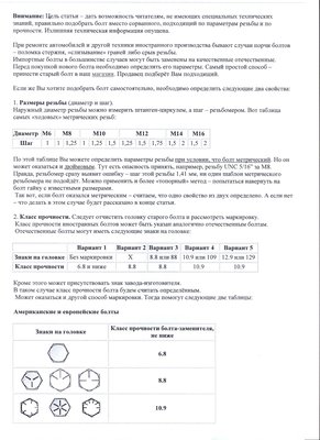

BAlexandrov написа:
И тук твърдят същото
http://www.bolt109.ru/articles/zamena_b ... _rezboy_m/
:smt023 Да.

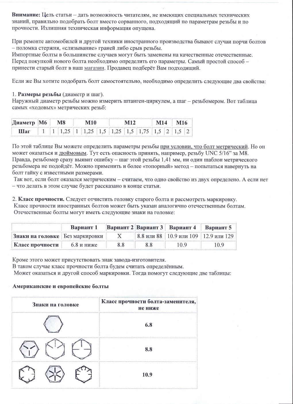

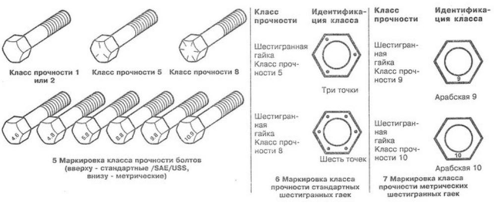

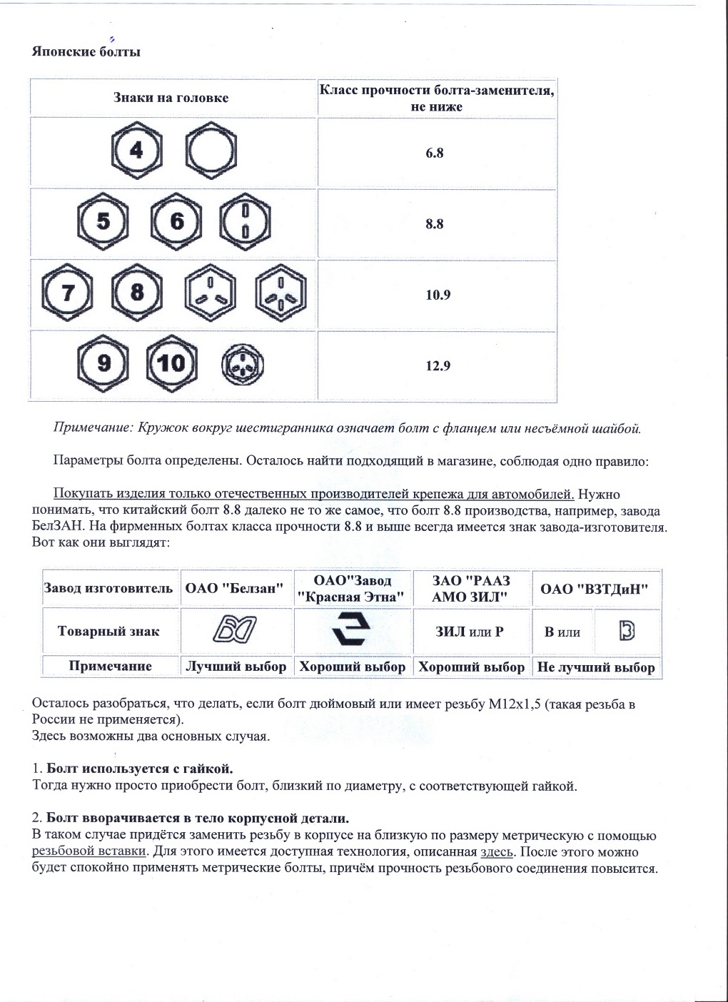

Много добра статия.
Поиграх си малко да я направя на картинки да не се изгуби, ако изчезне сайтът.

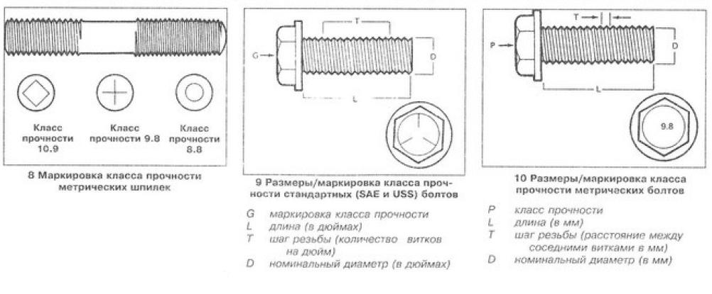

ВзаимозаменяемостБолтове1.jpg [ 588.56 KiB | Прегледано 1293 пъти ]
ВзаимозаменяемостБолтове2.jpg [ 517.49 KiB | Прегледано 1293 пъти ]

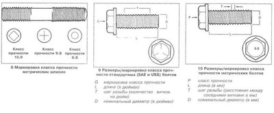

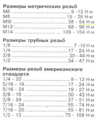

И да добавя малко от ръководството за Фори 1997 г. :hello:
thread.JPG [ 27.92 KiB | Прегледано 1127 пъти ]
thread1.JPG [ 54.6 KiB | Прегледано 1127 пъти ]
thread2.JPG [ 61.54 KiB | Прегледано 1127 пъти ]
