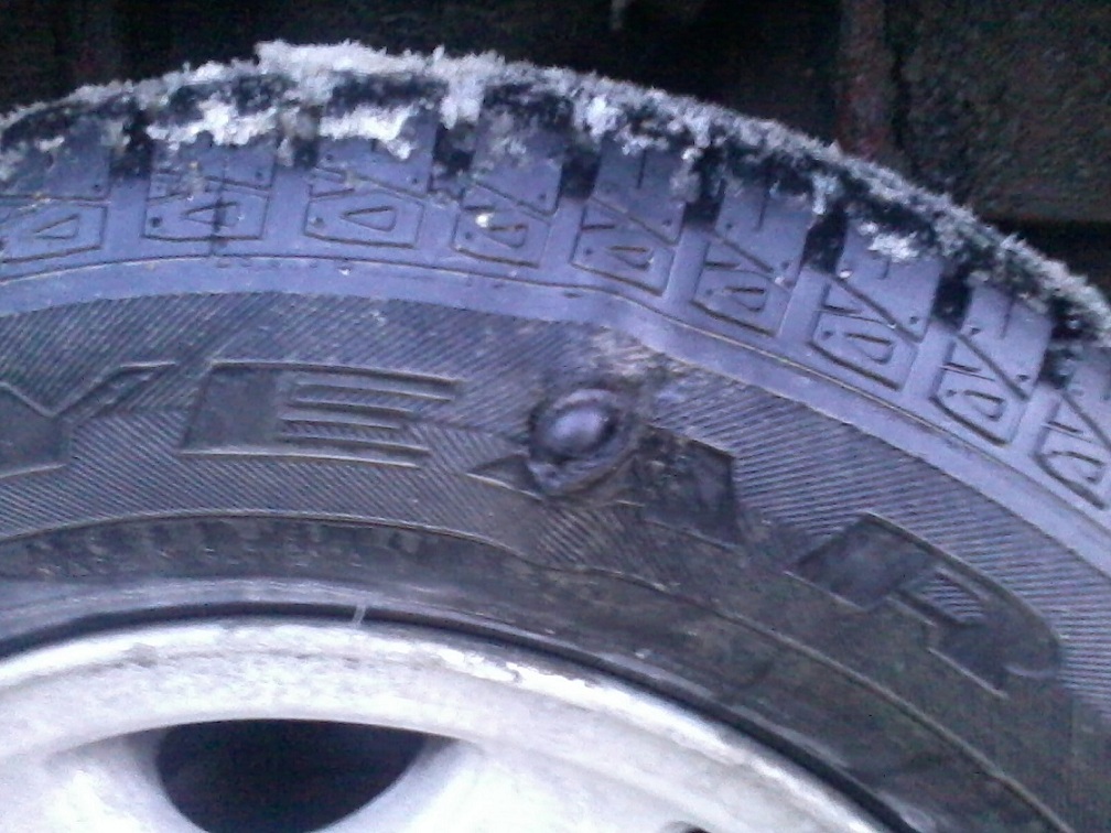

Здравейте колеги. Сложих нови гуми преди 2 месеца, до сега имам 3200км. Преди 2 дена се получи балон на едната задна гума, установи се на път за Боровец - в Самоков, та там предвид почивния ден нямаше много опции - залепиха я на две на три е в една гумаджийница. Сега дилемата е, дали да купя само една нова гума. Гумите са карани от края на октомври насам, т.е. в хладно време, мислите ли, че са се подяли толкова, че да са различен диаметър от нова вече?
Иначе варианта за 4 нови ми е много неприятен.

Според мен за 3-4 хиляди няма да има проблем да се замени дефектиралата. Не е ли в гаранция, щом като е била нова преди два месеца?

Постове: 2782
Рейтинг: 555
Няма да има никаква разлика. Купувай нова и я сменяй :)

Сменяй смело, ако бяха на 15-20000 км разбирам, но в твоя случай...

- няма да има проблем с една гума за тия километри
- ако имаш бележка за гумата, пробвай се с гаранция или застраховката.

Благодаря на всички за мненията. Говорих с интернет магазина от където ги взех, те внасят директно от Германия. Казаха ми, че до сега са имали само един случай на рекламация, процедурата била следната - пращат дефектната гума на доставчика си от Германия, те правят експертиза и се произнасят, дали е дефект или не и съответно плащат или не. По мнение на 2те гумаджийници, в които ходих обаче, става въпрос за балон в следствие на дупка, а не на дефект, така че най-вероятно няма да се мине по този параграф. Поръчах още една гума, сменям я и после ще им дам тази да я пращат за експертиза и каквото сабя покаже :)

Абсолютно никой от Германия няма да върже на рекламация, щото знаят много добре за какви пътища става дума......реално излишно ще загубиш време и енергия......а за разлика в гумите до 1-1,5 мм няма проблем за дифовете - вземай нова и си ти.....колегата Шопов може да ти потвърди (най-вероятно ;) )

Хайде да се намеся, щом видях името си.:)
Вярно е, че може да се смени само едната гума в тази ситуация.
Абсолютно невярно е (съдейки по снимката), че има производител, който ще приеме рекламация в този и вид.
Веднъж, защото този балон е наистина от удар и втори път, защото след подобни интервенции гаранционните условия няма да са спазени.

:hello: колега ако не беше ремонтирана можеше да мине метър.
