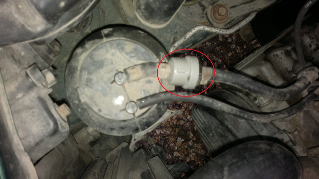

Към знаещите: Някой може ли да ми каже какъв е този цилиндър, от коя система е и какво прави? А това заграденото обратен клапан ли е или филтър?
2012-05-10-062.jpg [ 150.68 KiB | Прегледано 877 пъти ]

Мисля, че е филтъра с активен въглен - така наречения charcoal filter - улавя вредните изпрения и ги инжектира обратно в двигателя за изгаряне. Част от ситемата за контрол на вредните изпарения - evaporate emissions control system. :)

Изпарител на резервоарни газове и тн. Важно ти е дръж го там :)

Ще ми каже ли някой какво е това заграденото? Щото ако е обратен клапан, то той при мене не работи.

Да, клапанче е и е правилно ориентирано.

А това клапанче трябва ли да затваря в някоя посока?
