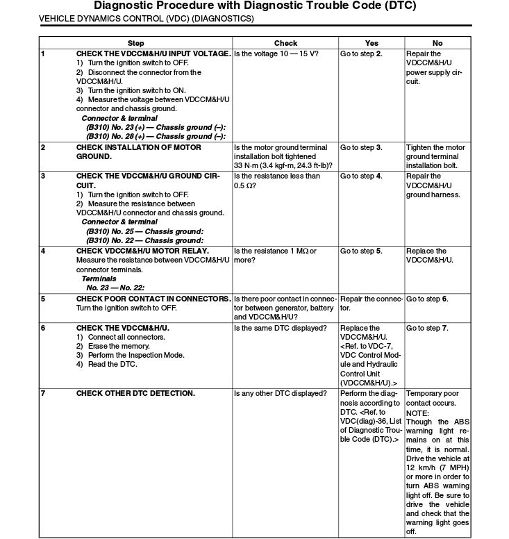

Другата е от така наречения ABSCM/VDCCM (ABS Control Module/Vehicle Dynamics Control Module) модул, с код C0047. Вторият модул би трябвало да се намира в предната дясна част под капака, по-към стъклото до казанчето на хидравликата. Кодът за грешка означава "Improper CAN Communication". Процедурата за диагностициране на тази грешка (ако има нужда мога да я преведа на български) е:
Коментар на файл: Процедура за диагностициране на грешка с код C0047.
Diagnostic_Procedure_C0047.jpg [ 111.8 KiB | Прегледано 1139 пъти ]
На пръв поглед не ми изглежда тя да е резултат от поведението на дисплея. Там това, което ме притеснява е, че самият модул е покрит със смес от прах и нещо като масло, вероятно от казанчето на хидравликата. Не съм виждал на други Субара така мръсен този модул, но това на този етап го отдавам на факта, че всъщност колата никога, или поне не скоро, не е мита под капака. Забелязах, че ABSCM/VDCCM модула е на отделен бушон, като за него има по един в бушониерата в купето и в тази под капака. Не съм проверявал бушоните.

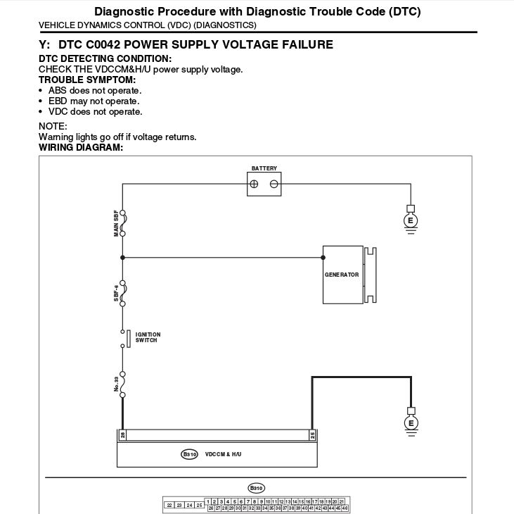

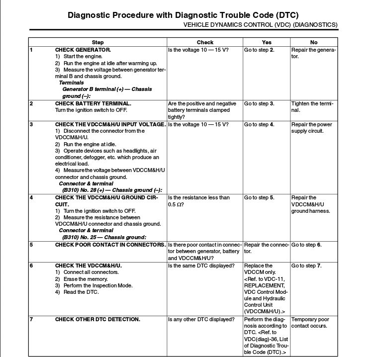

Третата грешка е C0042 - "Power voltage malfunction". Уред за диагностициране би трябвало да казва "Power Supply Voltage Failure" по въпроса. Процедурата за диагностициране е:
Коментар на файл: Процедура за диагностициране на грешка с код C0042 - схема на свързване.
Diagnostic_Procedure_C0042_Scheme.jpg [ 52.62 KiB | Прегледано 1139 пъти ]
Коментар на файл: Процедура за диагностициране на грешка с код C0042.
Diagnostic_Procedure_C0042_Steps.jpg [ 101.21 KiB | Прегледано 1139 пъти ]
