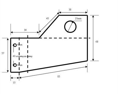

Някой знае ли от къде мога да си намеря стойка,която се хваща за капачката на резервоара,та да си стои там този преходник.

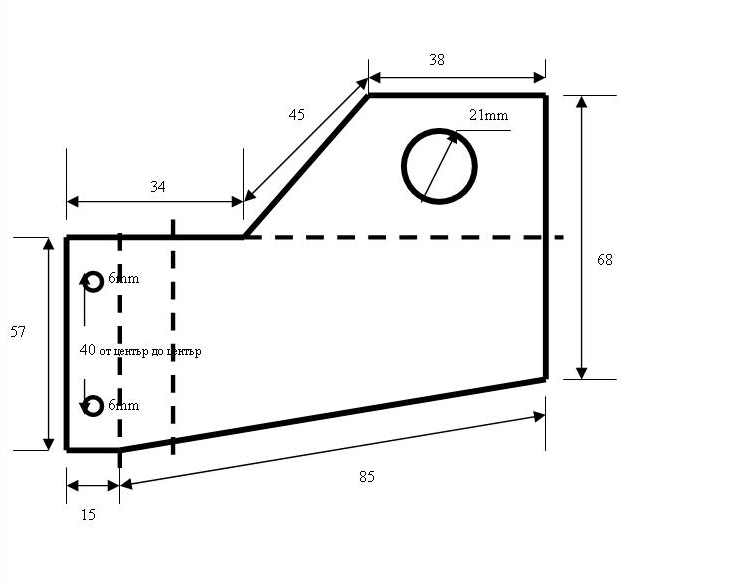

И аз търсих доста и накрая си направих. Използвах едномилиметрова алуминиева ламарина, че се работи по-лесно с нея, и нещата се получиха доста добре - на Дряново ще я видиш на живо. Схемичката е за Forester SG, но с малко преправяне става и за Forester SF (пробвано), предполагам и за аутбек ще е нещо подобно.

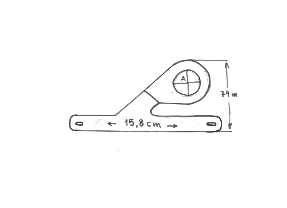

След известно чудене и загуба на един преходник се набутах и си копирах една стойка правена в Италия.
Намерих си неръждавейка и с помощта на колегите от Субару-Варна за около 2 часа си изработих това.
Сега ще приложа само сканирано копие,което точно пасва в размер А4 и направо може да се реже,а за всеки случай съм написал и 2та размера.Снимки ще пусна скоро на готовото изделие. 158мм/74мм.Отворите ги направете според отворите в капачката на резервоара и дебелината на преходника.Това е за Легаси/Аутбек 2004/2009 и се монтира по диагонал.На капака има отвори фабрично.Аз съм мнооого доволен как стана.Сгъва се през чертата на 90 градуса. :good:

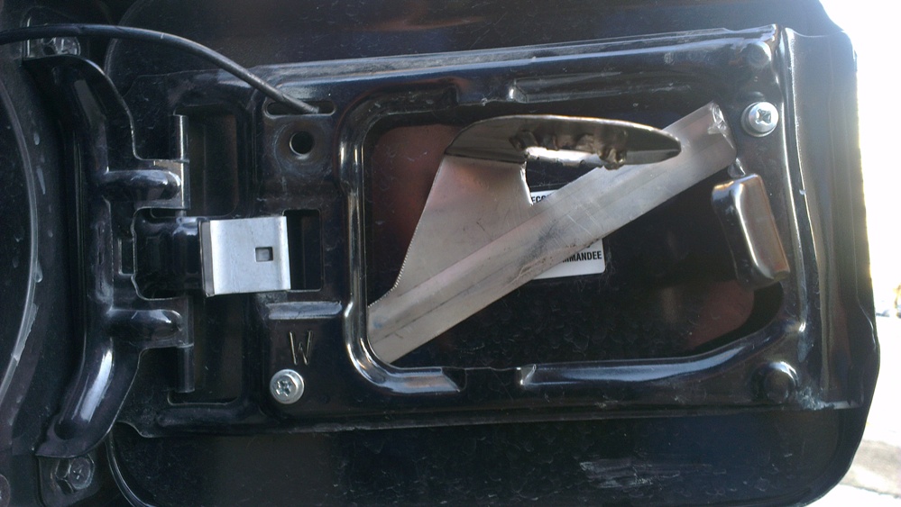

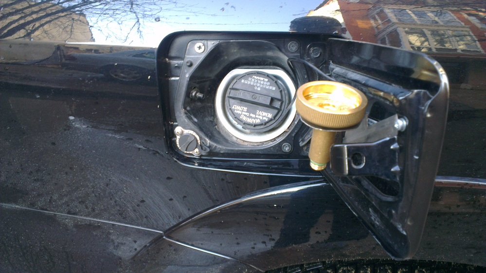

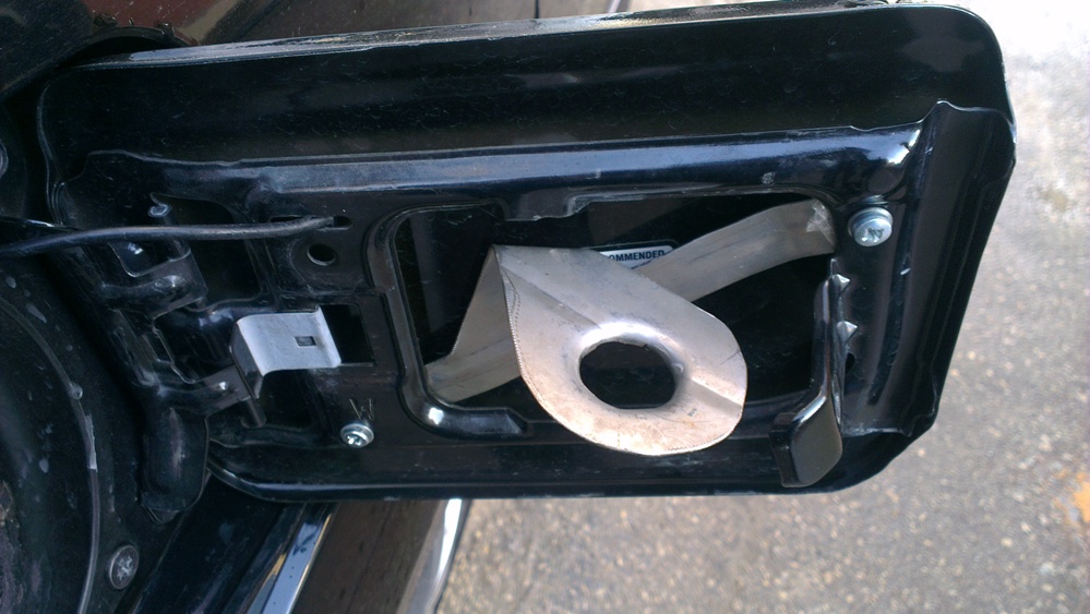

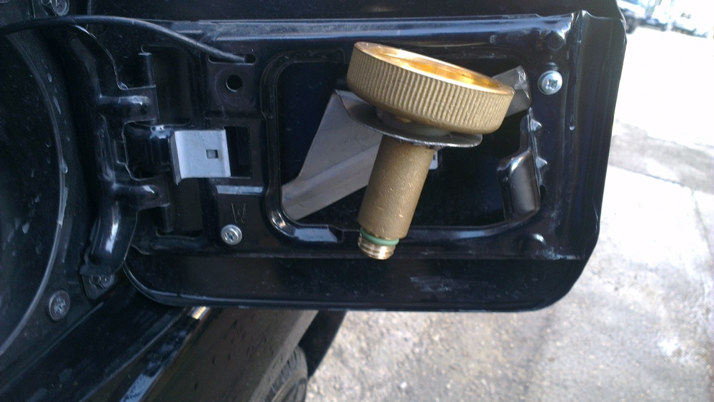

И една снимка от колата, да видим как стои. :-?
Вто Мар 05, 2013 9:16 am
Рейтинг: 428
krismarg написа:
Ето така стои
IMAG0298.jpg [ 175.28 KiB | Прегледано 434 пъти ]
IMAG0300.jpg [ 192.21 KiB | Прегледано 434 пъти ]
IMAG0301.jpg [ 181.43 KiB | Прегледано 434 пъти ]
IMAG0299.jpg [ 222.66 KiB | Прегледано 434 пъти ]

Капака затваря ли се със зареждачката сложена така?
Пон Мар 11, 2013 3:24 pm
Рейтинг: 428
dragoveli написа:
Не колега така си карам с отворен капак обаче кеф,че не му търся място по жабките. ROFL
Дотук с веселбата.Затваря се.Шаблона го свалих от оригинално Италиянско.Режи с ножица по размера и гаССССС :good:
