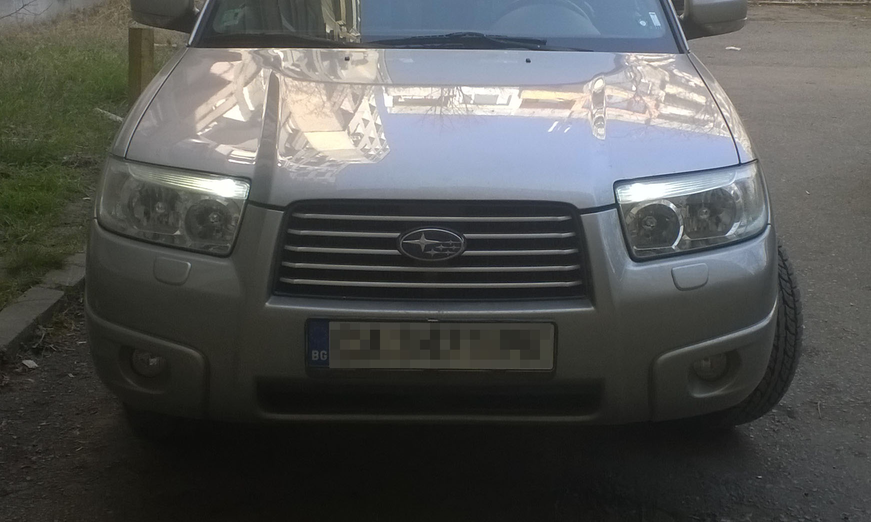

Чакам тези ламби: http://dx.com/p/t10-8w-720lm-4-led-whit ... amp-154838 да пристигнат.
Ето какво се получи, след като сложих 8W лампите. На живо изглеждат достатъчно ярко. Колко е успешно ще преценя по броя на стоп-палките.

Колега Mrak какво трябва да видим?
ПП- аа видях да незнаех,че са там габаритите.
Съб Мар 15, 2014 8:42 pm
Постове: 204
Рейтинг: 39
alex5428 написа:
Подмяната на габаритните 5W Т10 с 8W LED-а от линка в цитата. Стана дума преди време в темата, та споделям резултата.
