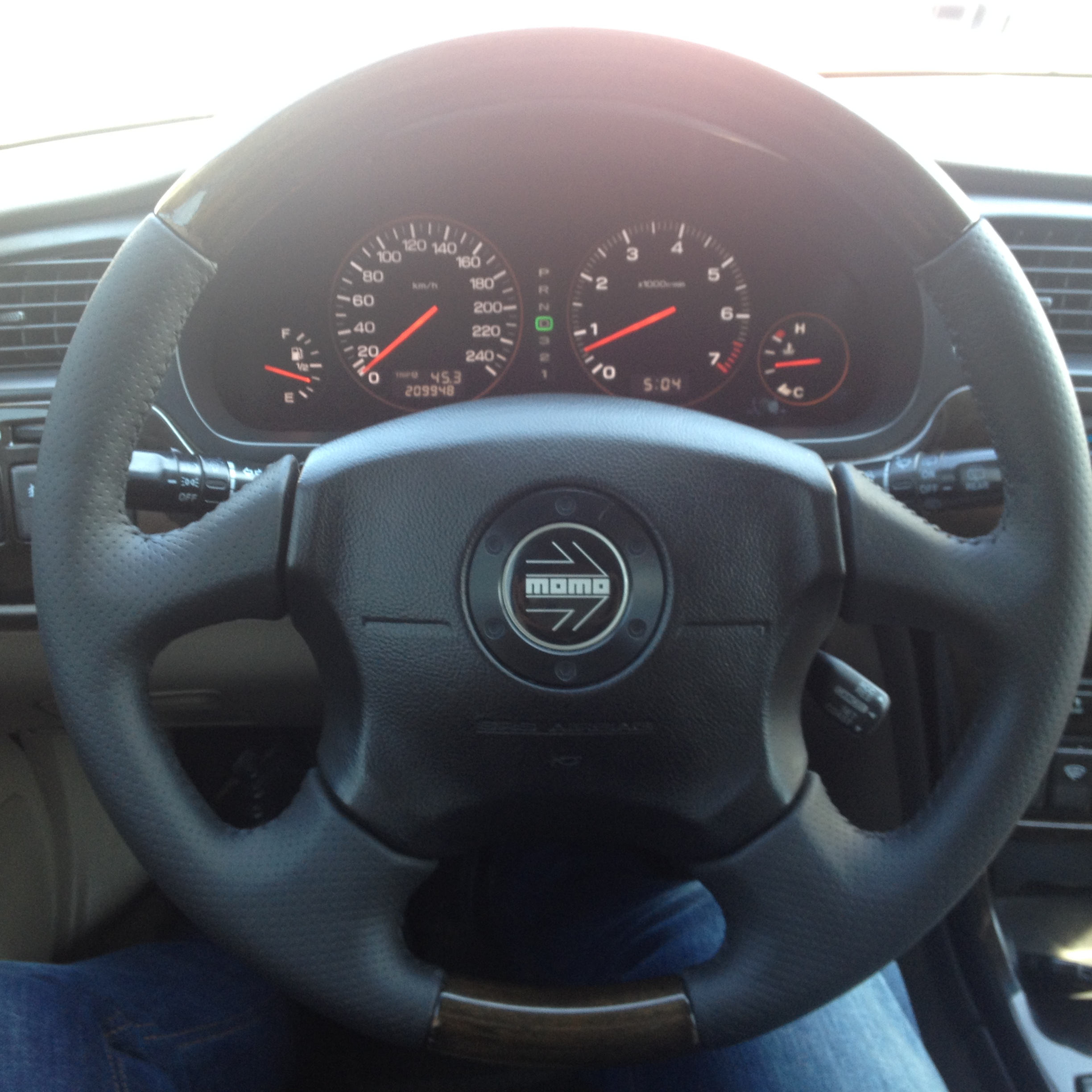

И аз бях при Любо.Това е резултата мисля,че стана добре :)
В момента малко сивее но каза,че с времето ще стане по-черно.
