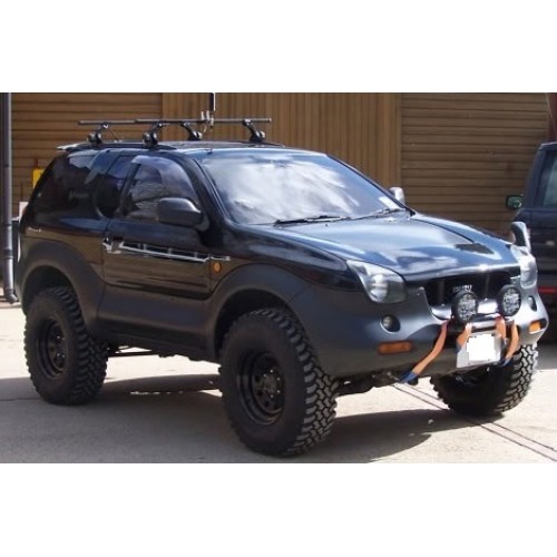

интересно ми е лекотоварните гуми за бусове и т.н., могат ли да се сложат на автомобил като Outback-a?
Голяма ли е разликата м/у 4х4 гумите и лекотоварните?
Лекотоварните явно са по-тежки, но достатъчно по-тежки ли са за да претоварят осите?
Питането ми не е заради цени или спестяване на 100лв за комплект (те и цените са почти същите), а защото има интересни размери
като за луноход, 195/80 R14 примерно :) (макар 14-ки сигурно няма да съберат спирачните апарати)
Коментар на файл: 195/80 R14, да онагледя отношението гума-джанта
INSA-TURBO-DAKAR-500x500.jpg [ 45.53 KiB | Прегледано 839 пъти ]
Чет Окт 24, 2013 4:19 pm
Постове: 773
Автомобил: FORESTER SH
Рейтинг: 67
Чисто математически натоварването ще се увеличи неизбежно.
Както и при по-голям диаметър от предписания от производителя.
Но фатално претоварване едва ли ще има.
