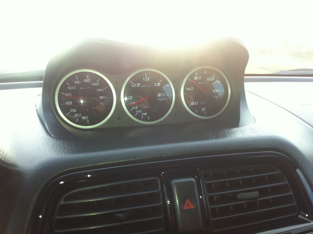

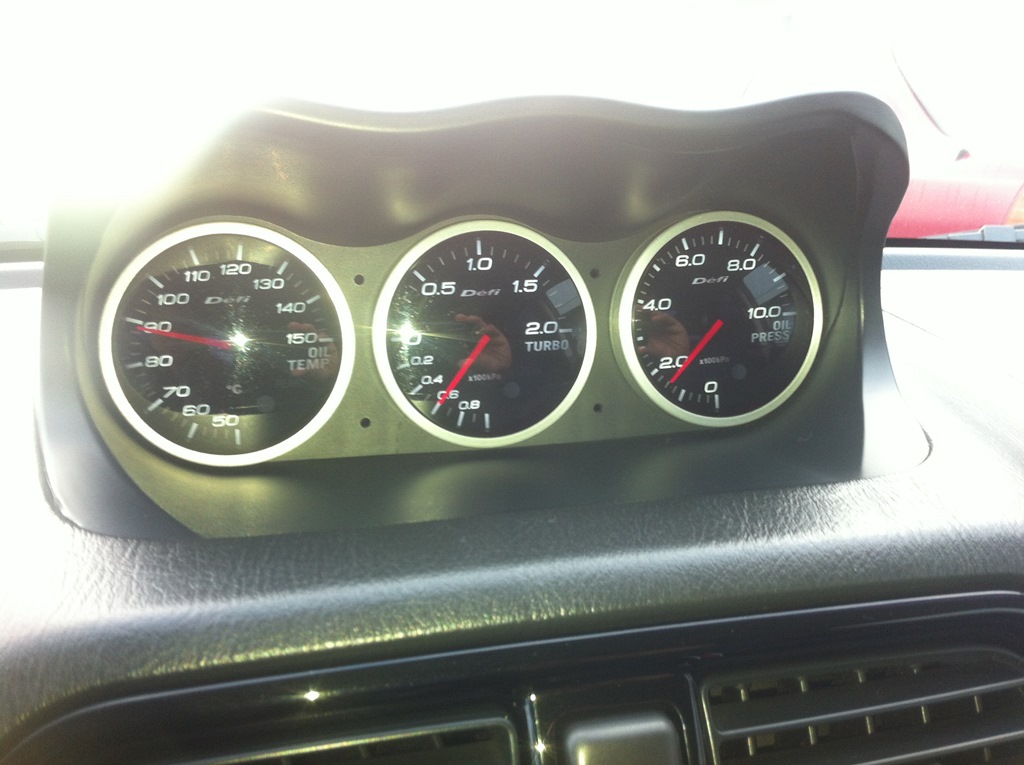

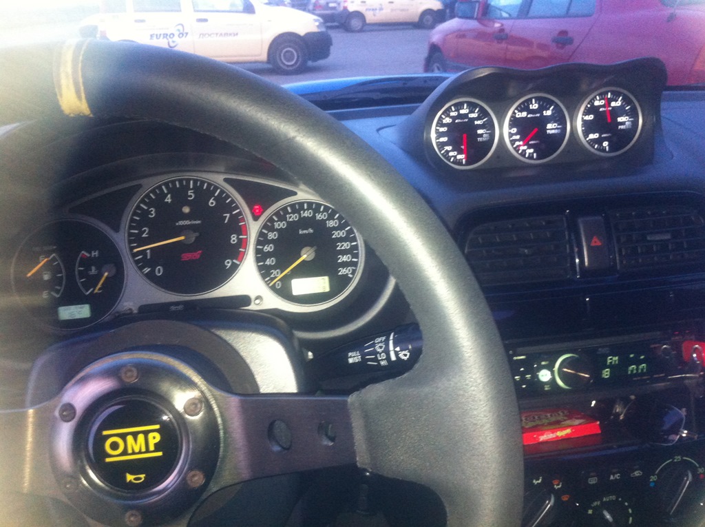

Да се отчета и аз:
Колата е с РедЛайн 0-40 на около 6 000км, сложено в началото на лятото / май или юни /.
1. Студен старт - налягане на маслото 6.8 - 7
2. Топъл мотор - скорост 100км на 5-та при 2500об - налягане 5-5.2
3. Топъл мотор - газ и турбо режим - налягане 6. В началото на маслото стойностите бяха до 7, след яко газ падаха до 6.
4. Топъл мотор - празен ход - налягане 1.3 / 1.5
Oil pressure Cold idle.jpg [ 220.88 KiB | Прегледано 1321 пъти ]
Oil pressure Hot cruise.jpg [ 134.64 KiB | Прегледано 1321 пъти ]
Oil pressure Hot idle.jpg [ 158.56 KiB | Прегледано 1321 пъти ]
