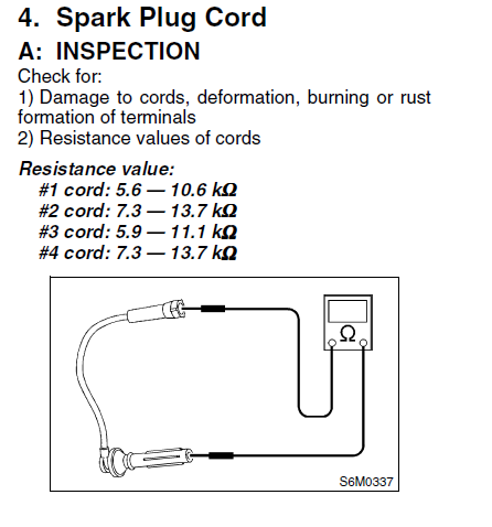

Здравейте, колеги. Реших да си измеря съпротивлението на кабелите и се оказа, че на единия е с 0,3 кОм по-ниско от минималното. Та въпросът ми е дали му е дошло времето на кабела или разликата не е фрапираща. Весело посрещане на новата година :beer:
п.п. Диапазона на съпротивление го гледах в един PDF:
Коментар на файл: Това е от PDF-а, при мен на 4-ти цилиндър е 7,00 кОм
Capture.PNG [ 39.66 KiB | Прегледано 406 пъти ]

Съпротивлението, което се измерва така не е особено определящо за качеството на кабела, при високото напрежение е съвсем друго.
Гледай изолацията за повреда или опушване, лулите, гледай на тъмно като форсираш двигателя за сияние - много по-показателно е.
