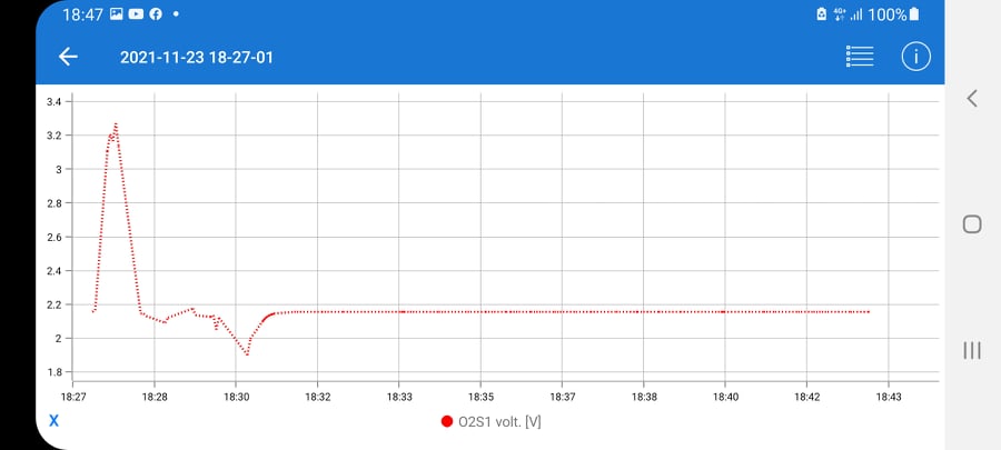

4) Използвайки диагностика установих, че колата си стои в "open loop" (тоест отворен цикъл, нз как точно се нарича на Български) и AFR (Air to Fuel ratio) не мърда от 14,6, даже и при различни обороти. В същото време напрежението на Ламбда сондата си стои заковано на 2.16 волта. Ровейки се из нета установих, че поне малко напрежението трябва да се променя. Само в началото при палене на студено колата е в "closed loop" (предполагам докато работи вторичната въздушна помпа) и стойноста на AFR е около 20, а пък волтажа на ламбда сондата играе нагоре надолу около 2 волта. Ето графика на волтажа на ламбда сондата:
260177348_346577253904456_159290095850339412_n.jpg [ 39.07 KiB | Прегледано 2541 пъти ]
Измерванията са правени на бензин при палене на студено, на празен ход и чакане докато двигателят си загрее до операционната температура.

Напълно е възможно данните да са некоректни, все пак диагностиката която ползвам не е от най-надеждните. Гледайки обаче другите стойности на сензори за RPM, Throttle position, втора ламбда сонда(след катализатор) и т.н. изглеждаше, че си работи добре.

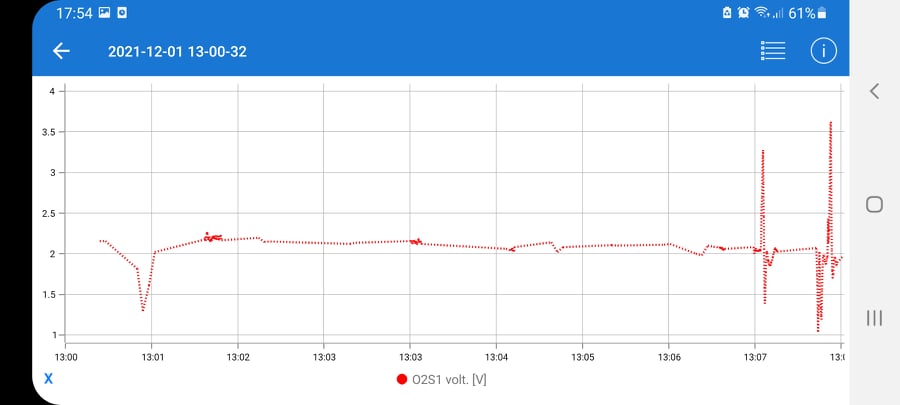

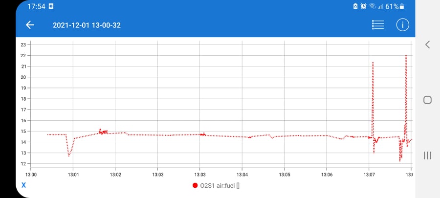

Ето и графиката на АФР при същите условия:
2.jpg [ 38.06 KiB | Прегледано 2528 пъти ]

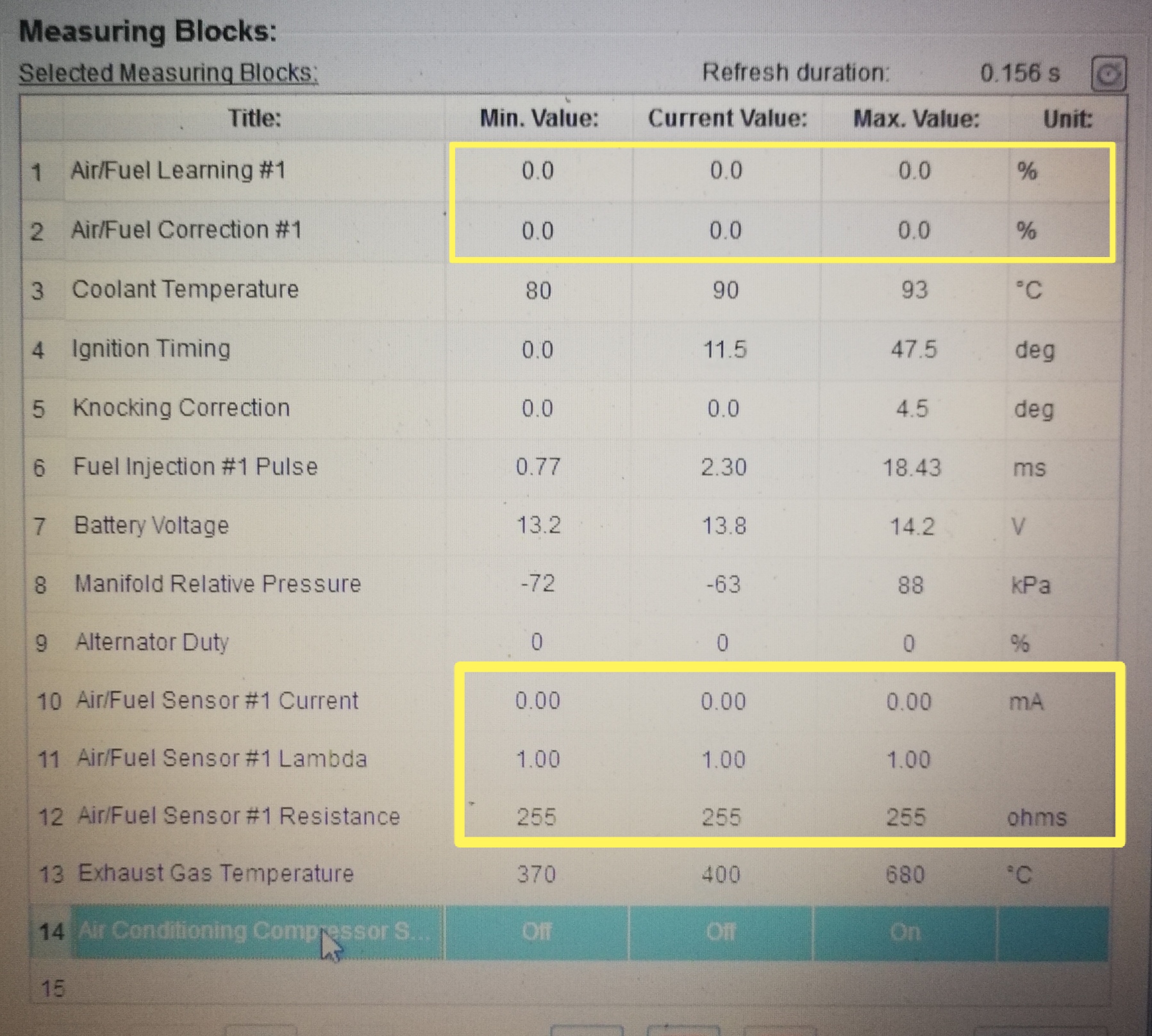

Малко ще изтупам праха от тази тема, но да не пускам нова за същия проблем. Колата е 04' Forester XT 2.0
Та проблема при мен е следния - колата на бензин харчи зверски, а на газ е покъртителна (лашка здраво, няма мощност, абе ужас общо взето :lipseal: ). Чека свети и записва грешка P0031, което веднага хвърли вината към AFR сензора или така наречената ламбда сонда. Една бърза среднощна разходка за диагностика показа това от снимката. Чета че хората при дефектна сонда получават шантави стойности, а аз получавам никакви, нищо не мръдна през цялото време докато карах. Така ли става като се скапе сондата? :-? При изключване на буксата не записва никаква друга грешка и никакви данни не се променят. Ако е прекъснат кабела такива показания ли ще дава? (понатиснахме го като вкарвахме мотора та затова се съмнявам) Търсих по другите форуми някакви стойности за сравнение, но не открих нищо полезно. Не искам да взема нова сонда само за да разбера, че проблема не е бил изобщо в нея. Трябва ми и на мен някой, който да каже "да така е" или "не, не е така, защото" .Хелп плийс. :sos:
IMG_20240202_002832.jpg [ 867.08 KiB | Прегледано 2308 пъти ]

Постове: 4394
Сонда или окабеляване. Ако ще се заиграваш, просвири кабелите от буксата на сондата до компа на колата дали нямат прекъсване.
Пет Фев 02, 2024 8:40 am
Постове: 5911
Добре си започнал!
Тук ти е сервизното ръководство https://jdmfsm.info/Auto/Japan/Subaru/Forester/2004/
Отваряш на стр. 490, гледаш схемата и започваш по стъпките от следващата страница.
Ако стигнеш до края - там е замяна на сензора.

Благодаря за инфото! Днес я смених и вече карам друга кола, нищо общо. Кабелите не бяха прекъснати, явно просто е починала сондата. Даже имам чувството, че автомата почна да сменя по мазно. Преди имаше едно ритане при превключване от 2ра на 3та, което не го усетих днес. Ще спя спокойно довечера. :D
