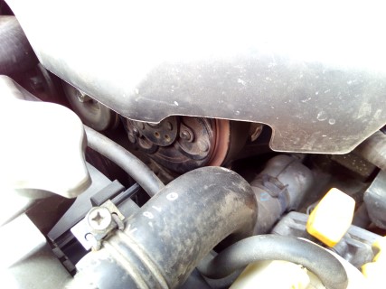

Лагера за ролката се води като "6203RS".Сега въпроса ми е как се сваля въпросната ролка (тази с кафявото).

Махаш гайката в средата, вадиш съединителя. С подходяща по размер скоба, дърпаш лагера със все шайбата. Не знам обаче дали може да се смени само лагера или трябва да е с шайбата и как ще го набиеш (новия) на място без преса...

Днес опитвах да я сваля,но нищо не направих.Съидинителя не мога да го извадя.Ако някой от София има подходяща скоба ще съм безкрайно благодарен ако ми я даде за половин ден.

Вчера разглабяхме един компресор на С-2 и отдоло има и зегерка та затова не излиза явно при теб и може и без скоба леко от тук там с почукване както и WD-40 на оста и излиза! Успех
