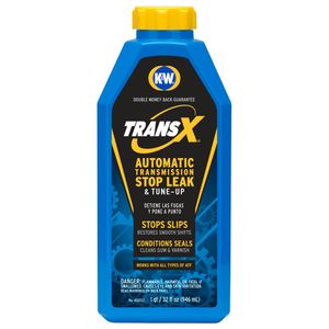

Очаквам доставка на добавка за скоростна кутия от Хамерика, ако има добър резултат ще споделя. Ако не пак ще споделя, поне да не си губят времето, хората с подобен проблем.

реших си проблема!
Прикачвам снимка на продукта, който горещо препоръчвам.

Намерих една статия на руски, където е спомената и тази добавка - за информация
http://www.zfmaster.ru/interesnye-stati ... y-i-minusy

BAlexandrov написа:
Те го и на по-нормален език :D
http://www.subaruforester.org/vbulletin ... ts-162097/

Доста съм прочел, от чуждестранните форуми, преди да го сложа.. За това и го чаках 1 месец.
Пак казвам, със сигурност не е крайно решение, но, според мен, е наи-доброто от временните.
