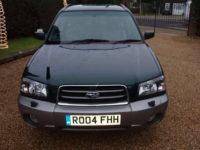

toti5 написа:
моля колега уточни какъв кабел с какво фи.благодаря.
media[4].jpg [ 42 KiB | Прегледано 2353 пъти ]
Subaru- Forester-2.0 X AT 2004
