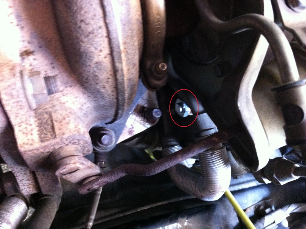

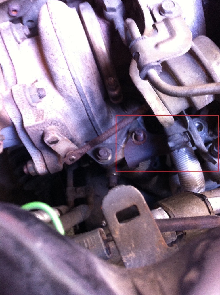

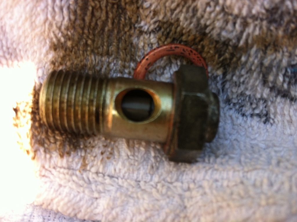

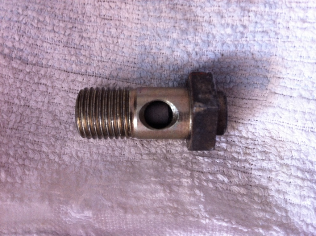

Отварям пак темата за да покажа къде и как се сменя този болт при мен. Смяната отне 40 минути с необходимите инструменти: камък 10 за щита, 14 с удължение за скобата, и звездогаечен 17.
Този болт се намира на много кофти място - отзад на дясната (гледано отпред) глава, между турбината и главата. За да се стигне до него се маха задължително щита на турбината и планката между ъппайпа и дясната глава (на първата снимка). След махане на планката болта се развива много лесно. Стягането става на 16 Nm като се слага меден уплътнител (снимка 2). На третата снимка се вижда омасления болт. След като сложих нов, почистик с обезмаслител стария (сникма 4). От вътре не излязоха никакви боклуци, цедката е здрава и може отново да се използва.
Да си кажа мнението относно сервизния бюлетин. Както Павката каза, опасност за болта и цедката в него има само ако се кара с лоши масла и филтър. Аз обаче не съм съгласен с изписаното по чуждите форуми, че отстраняването решава проблема. Всъщност мисля, че ще го направи за кратко, защото ще доведе до по-голям проблем. Отстраняването на цедката ще позволява на нагара, мръсотията и евентоално стужки да минават директно през лагерите на турбината, което ще доведе рано или късно до повреда в турбината. Лично на мен ми е по изгодно да загубя 40 мин от свободното си време и да сменя болт за 21 лв отколкото да сменям турбина за 3000 лв.
