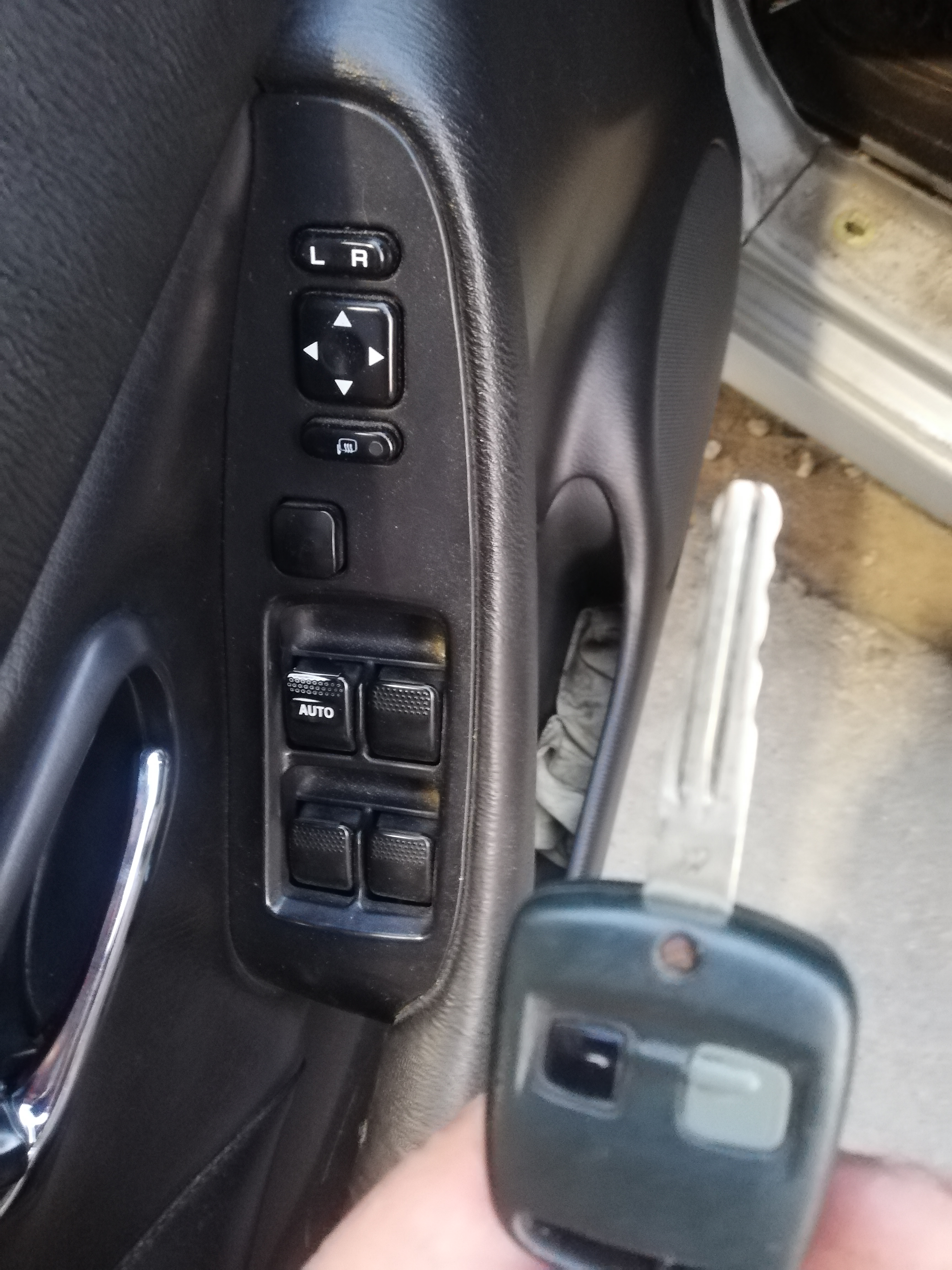

Здравейте,имампроблем с централно заключване Легаси 2003.Колата стоя без акумулатор 3 месеца и дистанционното не работи заключването, иначе от вътре се заключва отключва идеално пали и т.н.Изчетох доста по темата във форума за обучението на дистанционни, но все за други модели, като гледам моя ключ е най близко до форестър но аз нямам бутон за заключване и отключване на панела с бутони на шофьорската врата.Явно си има начин на програмиране точно за този модел.Някой ако помогне ще съм доволен.Благодаря.
IMG_20200626_204547.jpg [ 3.64 MiB | Прегледано 1191 пъти ]

https://www.youtube.com/watch?v=OfALLpowKhw
Така обучих ново дистанционно, че моето се скапа . Работи без грешка :good:

И така не става.Батерия да те утрепе,връзвам белите букси и никаква реакция от копчетата на дистанционното

Виж тази тема и ако можеш вземи назаем един ключ като твоя, обучи го и тествай, за да разбереш дали проблема е в твоя ключ или в модула в колата. Дано просто да имаш проблем в ключа
https://www.subaruforester.org/threads/ ... rk.117165/

На мен старото дистанционно тотално се предаде . Носих го в сервиз където 24 ч . платката стоя в някакъв разтвор почистващ и после техника един час се занимава с него , неще и неше . Взех друго за 30 лв. , обучение и така до сега . Авто ключарите имат едни машинки ( тестери ) на които проверяват дали дистанционното подава сигнал и те съветвам да посетиш авто ключар или алармаджия , и те имат .

Работи,ходих при ключарите,само оня метод с 10 те контакта не съм прабвал
