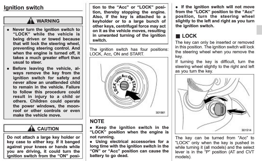

Заключването на волана изисква поставянето на ключа в положение "LOCK", след което просто се изважда!
Не е необходимо да въртите волана.
Capt1.JPG [ 141.3 KiB | Прегледано 499 пъти ]

При мен след след изваждане на ключа от положение "Lock" пак има възможност да се върти волана (макар и трудно поради това че не работи хидравликата ...), т.е. не се усеща блокировка и не се "чува щрак" :pardon: Повечето коли заключват на четвърт оборот на волана.
Тук http://legacygt.com/forums/showthread.php/steering-lock-21720.html има подобна дискусия и май го приемат за даденост :-?
При вас как е?
