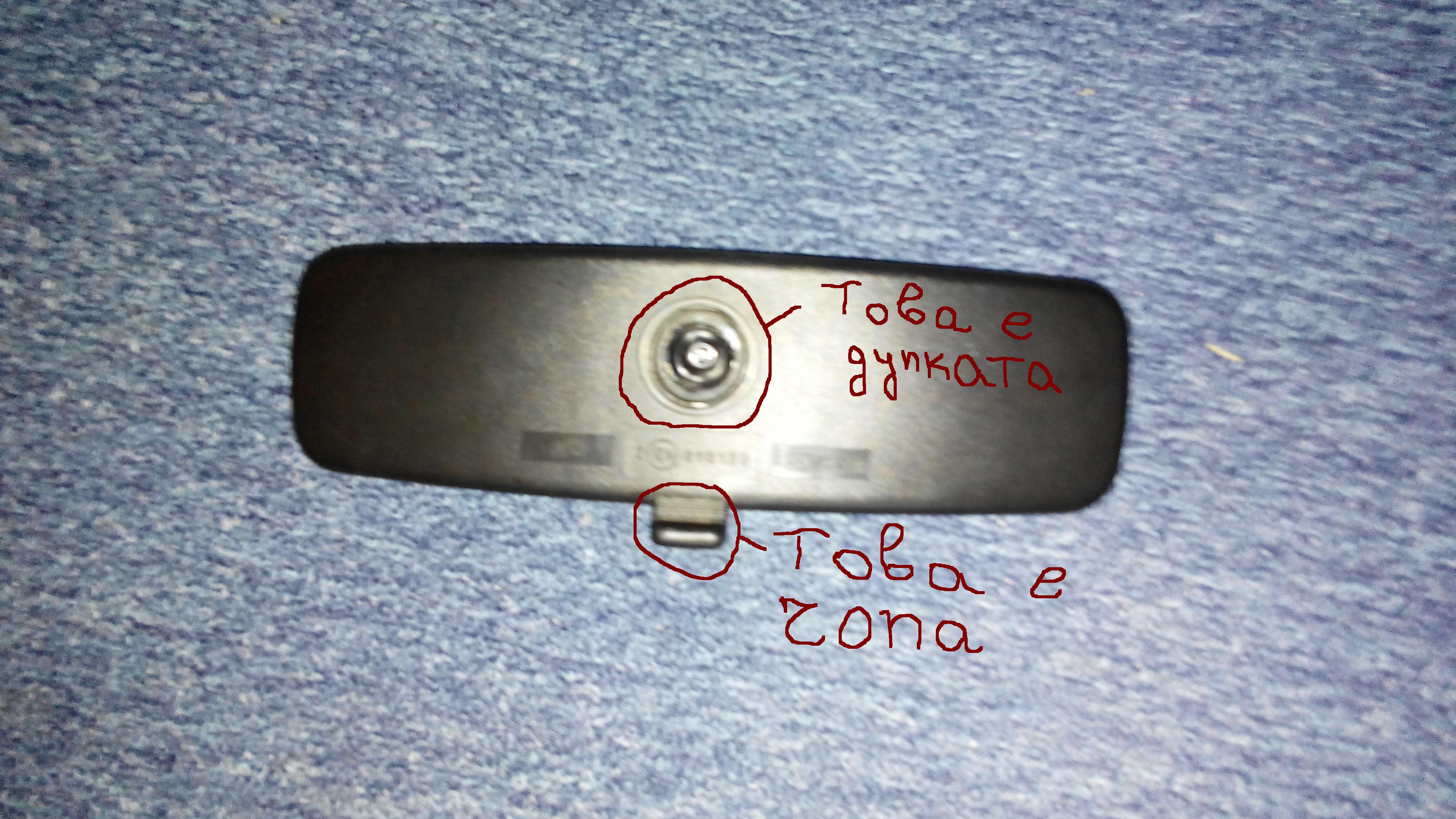

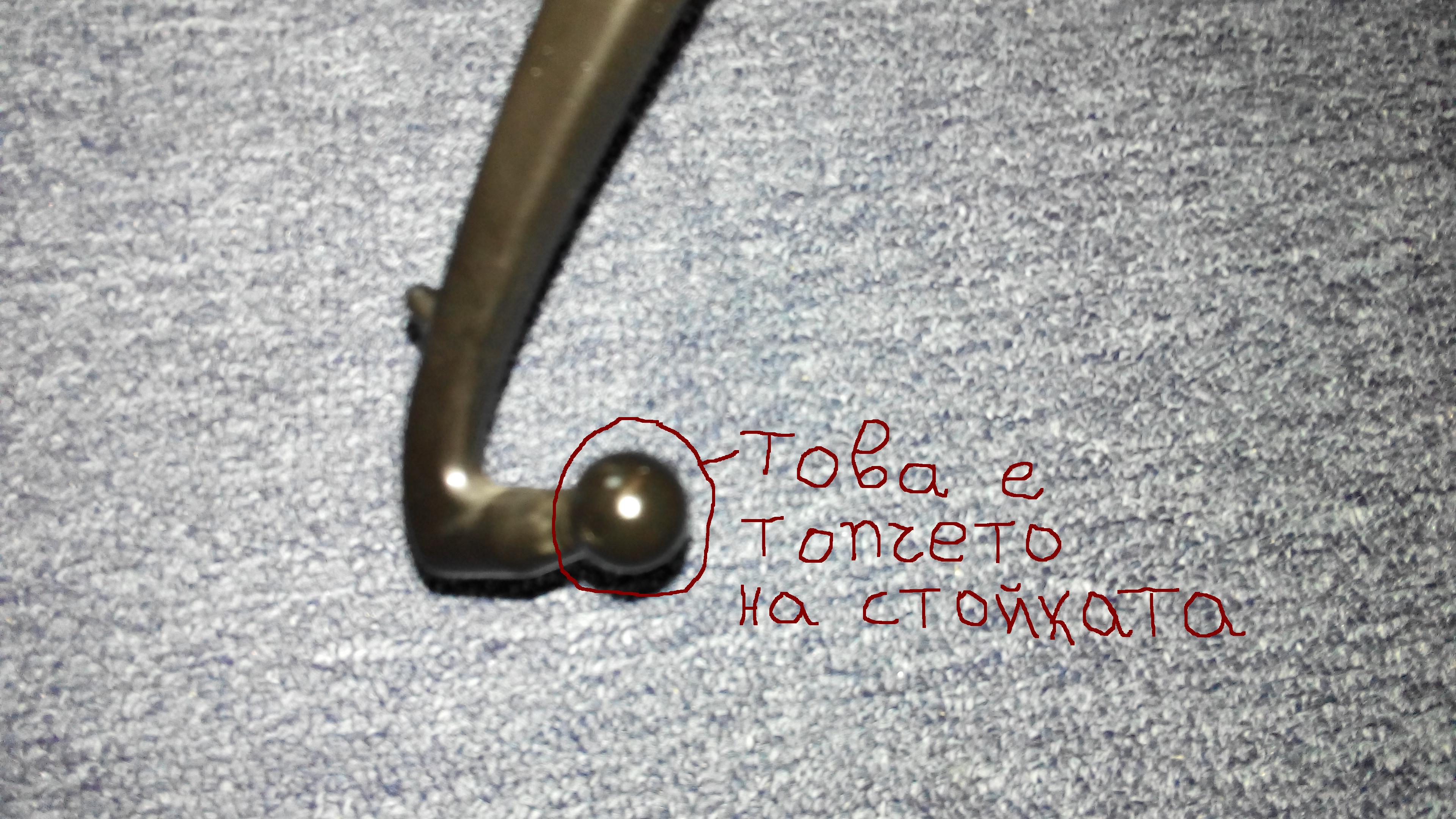

ПОМОЩ!!! смъкнах си огледалото за задно виждане(това , което е вътре) за да си сложа ароматизатора , но не мога да го сложа!! Топчето което на самата стойка не влиза в самото огледало . колата е субару джъсти 2000 година.
Някой ако може да помогне...
благодаря предварително

Снимки някакви може ли?
По принцип с повече напъване трябва да влезне, да не се е счупило нещо

не мога за сега да кача снимка , но нищо не е счупено поне според мен . И да доста натисках даже смъкнах самата стойка за да го натисна хубаво ииии не. има един "чоп" щракнах го и така го свалих и би трябвало като влезе в дупката пак да го щракна за до го стегне , но ....офф сигурно нищо няма да ми разбереш. Така беше на предишната ми кола но тази буболечка не ще ](*,)

Човек само с натискане трябва да стане, няма друг начин.
Вземи течна грес или някаква грес, намажи малко топчето и ръгай смело ROFL

Пробвай да намажеш топчето със някаква силиконова смазка или леко с масълце. Би трябвало лесно да щракне. Другото което се сещам е огледалото леко да се нагрее за да може по-лесно да се огъват чопчетата и по-лесно да щракне. Успех ! :)

Значи , за да стои тази " ябълка " на мястото си , нещо трябва да я държи там . Предполагам стоманена телчица набутана в канал в огледалото . Колега ти провери ли тази скобичка дали си е на мястото ?
