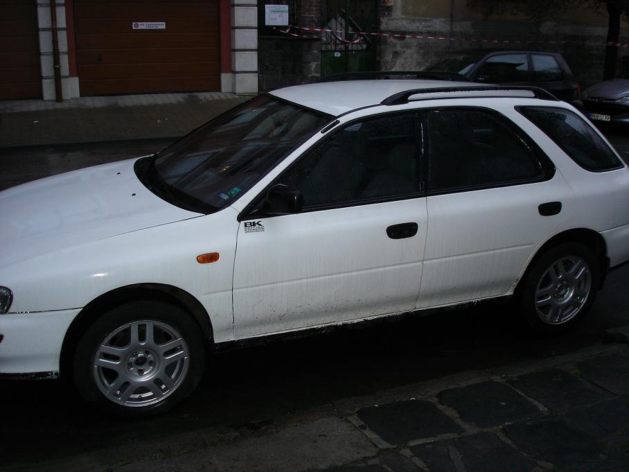

Сря Мар 05, 2014 9:31 pm
Регистриран на: Вто Яну 11, 2011 5:51 pm
Постове: 43
Рейтинг: 16
Ето и снимка за достоверност.

Пет Мар 07, 2014 5:46 pm
Постове: 2200
Автомобил: Outback '09 2.5
Рейтинг: 263
Да има разлика в гаиките, можеби за Алуминиева джанта е по добре да се сменят.
Аз карам с железни вече 2 зими със оригиналните гаики няма ядове. Първата година щях да купувам, но като видях че няма ядове, си карам така 3-4 месеца. тя колко е зимата....
