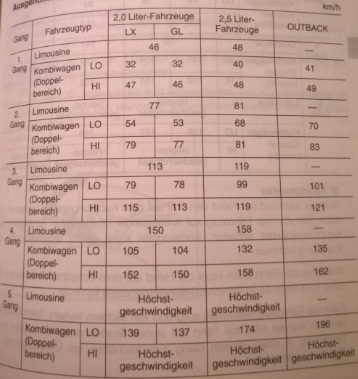

Не съм съгласен с изказването за съотношението на скоростите, че 3-та бавна е като втора, 4-та бавна като трета и 5-та бавна като 4, защото максималната скорост може да е близка, но въртящия момент не е! Отдолу съм снимал страничката която показва максималната скорост на всяка една предавка за Легаси и Аутбек 2000г., като по мой наблюдения максималната скорост на бавни се постига някъде към 6000 оборота, или малко отгоре ;)
bavni.jpg [ 47.19 KiB | Прегледано 1833 пъти ]

ComingSoon написа:
Дори повечето джипки от по-старите модели не могат да превключват в движение от бързи на бавни и обратно, така че Субаруто има предимство в това отношение.
Всъщност и новите джипки спират , за да минат от бързи на бавни и обратно. Просто Субито е друга бира. Аз 4 години на бека с МТ си ги ползвах и нямах проблем. Даже някои познати ползват бавните за изпреварване вместо да връщат една предавка назад. Изобщо дъвкана е темата вече. За мен изводът е ясен - никакъв проблем не е превключването в движение за Субито.
