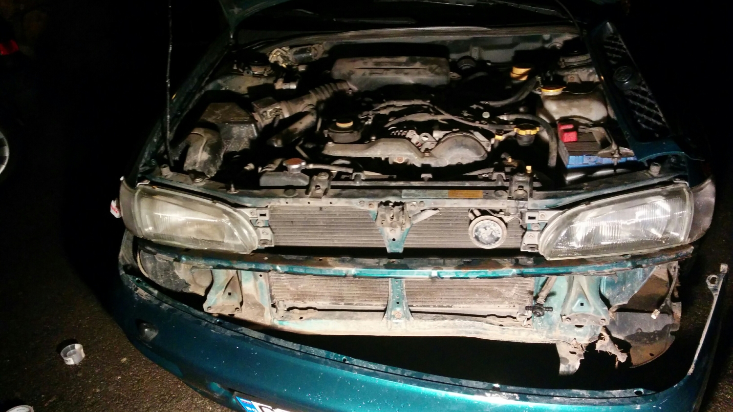

И ето, че топлите сезони почти дойдоха, а аз все още съм с кривата предница от декември. Всъщност, при мен филмът е даже по-стар, още от преди внасянето на колата от Италия в татковината.

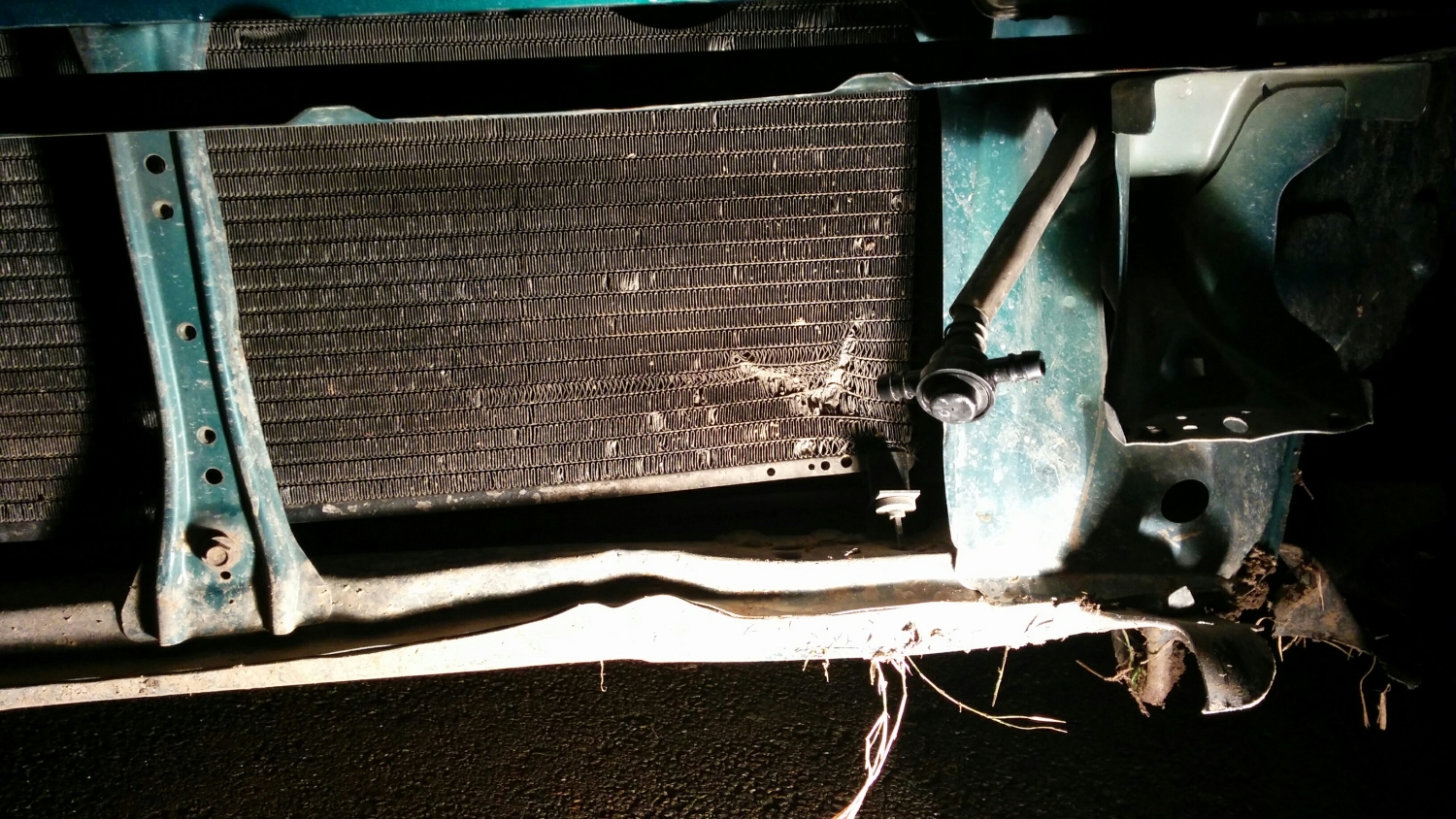

Една вечер като свалихме бронята в гаража на един приятел, открихме това:
IMG_20141130_233440.jpg [ 779.4 KiB | Прегледано 961 пъти ]
9613.jpg [ 977.39 KiB | Прегледано 961 пъти ]

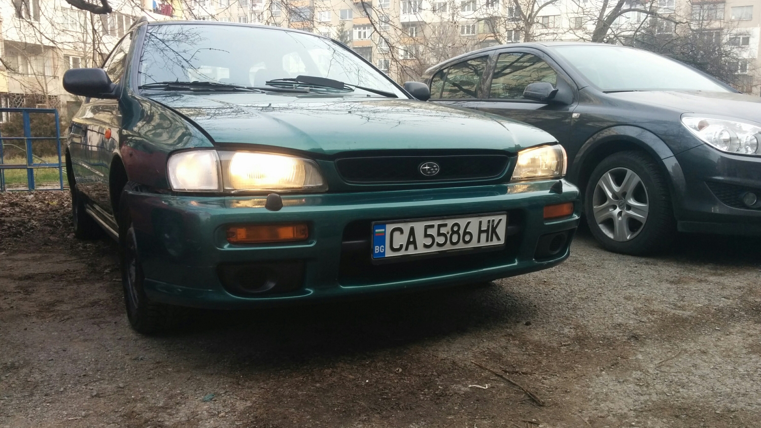

Според нас това е и причината, поради която колата е била внесена в България. Както и да е, една седмица след като тези снимки бяха направени, легнах по корем в едни коловози и дойде джип да ме издърпа като при дърпането гредите поддадоха до такава степен, че капакът стана труден за отваряне (на снимката виждате капака във възможно най-затвореното си положение!).
IMG_20141215_141628.jpg [ 946.45 KiB | Прегледано 961 пъти ]
Сега молбата ми към вас е да ми препоръчате някой тенекеджия или някакъв сервиз, където да ми изправят предницата. Колко би струвала такава услуга и възможно ли е да се постигне фабрично състояние на гредите?

Фабрично състояние - абсурд. Потърси от морга и си купи греди, а, аз мога да ти дам контакт с изключително способен в такива операции монтьор. Има и стенд за геометрия ;)

Тъй като съм в ТУ и Дунев ми е близо, следобеда отидох до сервиза да я погледнат и един майстор ми каза от части същото - взимане на греди от здрава кола и след това разкостване на двигателния отсег и разпъване на дозер, като по-същественият въпрос по-скоро бил дали си заслужава по подобна кола да се хвърлят толкова пари (каза ми, че би могло над 1000лв. да ми струва). В Дунев Сервиза нямат дозер и не вършат подобна работа, тъй че само толкова успя да ми каже майсторът.
Иначе, ще съм ти благодарен, ако ми дадеш контакт с въпросния монтьор. :) Нищо не ми пречи и неговото мнение по въпроса да чуя като за начало.

Ако колата не ти дърпа и на стенд за реглаж си ок, няма смисъл да харчиш пари още повече че 1000 лв няма да ти стигнат.

Абсолютно! На дозер се качва при крива геометрия на шасито, а тези греди са само супорт на фаровете и радиатора.

Колата дърпа съвсем леко надясно, но това си е още откакто е взета. Дефакто, когато джипа ме издърпа от онея коловози и ми се изкриви предницата, нищо не се промени по поведението на колата. В сервиза, където принципно си правя колата, ми казаха, че била за реглаж, тъй че навярно сте прави.
