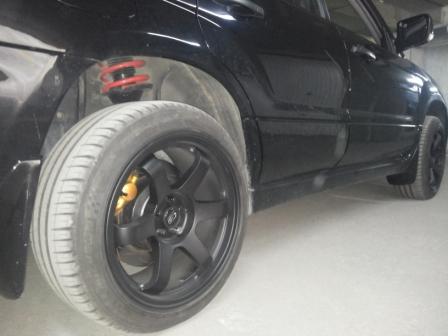

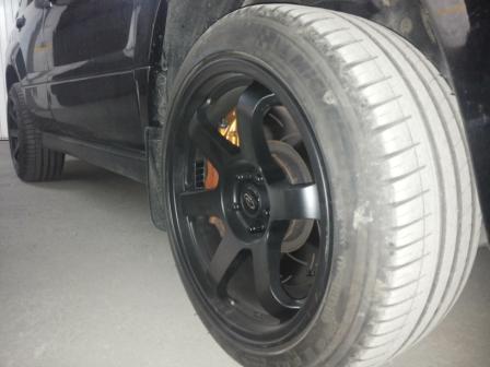

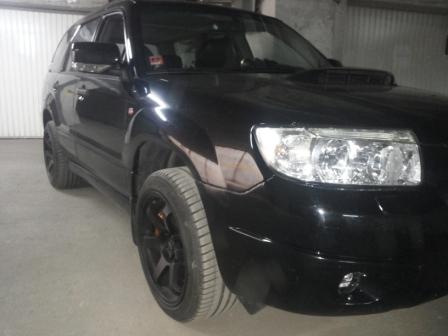

Вече са сложени...ето и резултата. Отзад е със спейсъри 10мм.
