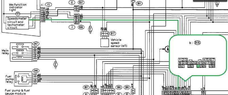

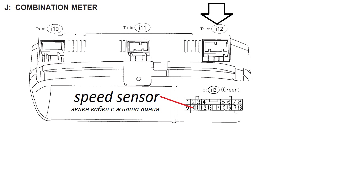

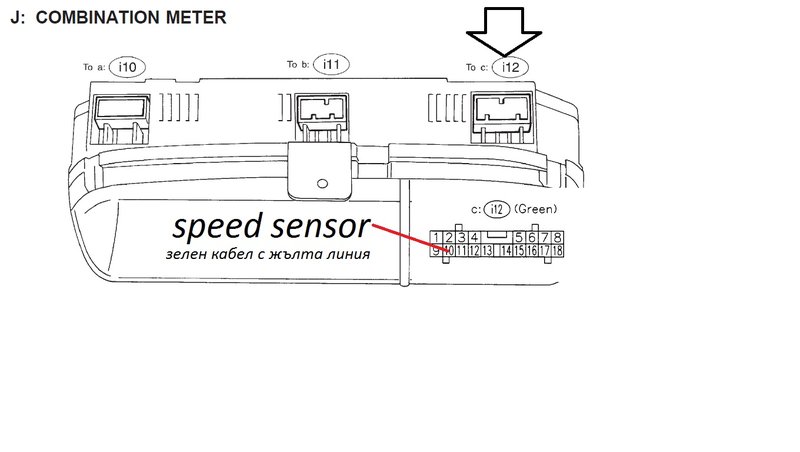

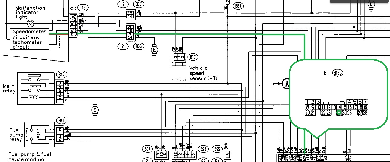

Ако не се разбира ще пробвам и по - разбираемо.
dash.jpg [ 123.05 KiB | Прегледано 440 пъти ]
green wire.jpg [ 207.21 KiB | Прегледано 440 пъти ]
