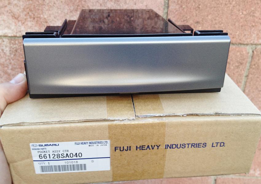

Взех си Pioneer MVH-X560BT. Модела е сравнително нов и има доста информация в нета. Ако се ориентирате към модели, които са 1 din, какъвто е и моя, ще ви трябва и din pocket. За щастие, от FHI са го измислили, което е добре, защото монтажа е лесен и финалния резултат като визия е много приятен. OEM номера е 66128SA040, пасва за Форестър от 2003-2008, цена м/у 22-30 $.
Прикачам и снимка на пластмаската.
