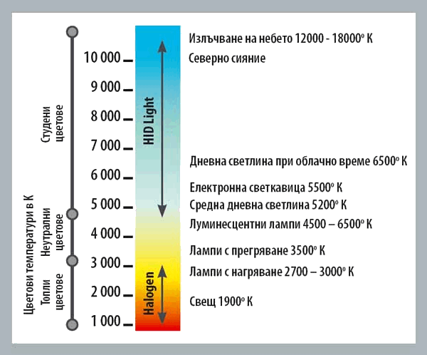

Енергоспестяваща: 40-60 lm/W
Халогенна луничка: 10-25 lm/W
Натриева лампа: 40-100 lm/W
Светодиоди (LED): 80-150 lm/W
Халогенна лампа: 26 lm/W
Ксенонова лампа : 91 lm/W

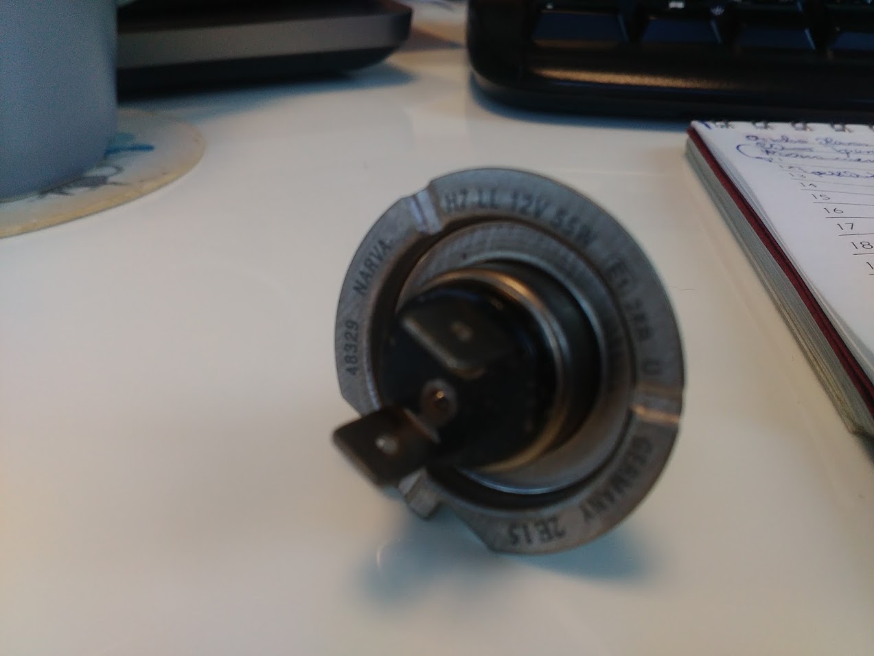

Поради голям интерес по темата се вдигам сам.
Установих, че според информацията по-горе трябва да имам:
2002 Subaru Outback Wagon Light Bulb Size Chart
Low Beam Headlight Bulb Size: H1 or H1 HID Upgrade Kit
или
1999 Subaru Legacy Replacement Light Bulb Size Guide
Low Beam Headlight Bulb Size: 9007 or 9007 HID Upgrade Kit
Моята е Легаси Аутбек 1999 MY00 и се колебаех каква крушка имам. И купих H4.
Накрая я свалих и се оказа H7. От третото - никое!
Прилагам снимка.
Поздрави,
Лазар

по спомени Х7 къси , Х1 дълги и Х3 халогени.
Чет Ное 12, 2015 3:37 pm
Постове: 496
Телефон: 0895674665
Рейтинг: 145
Точно такива са и на на моя Бек 2001г АТ 2,5. Сменях късите с усилени крушки миналата година и го разбрах. Другите за сега почиват и си чакат реда. :beer: :beer: :beer:
Чет Ное 12, 2015 3:47 pm
Регистриран на: Пон Авг 24, 2015 3:59 pm
Постове: 84
Skype: hyankov
Автомобил: Subaru Impreza 2009 2.0 MT 150hp
Рейтинг: 12
Субару Импреза 2009 - фабрично без ксенон, но с лупи?! Сложиха ми H7.
