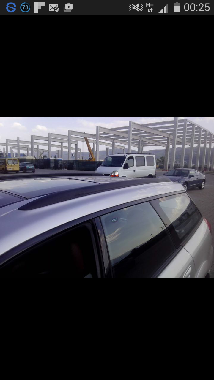

Колеги търся греди за колата , някой може ли да ми каже кой модели на Тюле стават.
Screenshot_2015-08-12-00-25-13.png [ 372.2 KiB | Прегледано 364 пъти ]

http://www.thule.com/en/bg/buyers-guide ... =agM2YG53q
гледа тук и вижда кои номера китове стават

Избрах напречни рейки WingBar. Дължината която препоръчва производителя за нашите автомобили е 108 см, номер на производител 960. При този размер рейките стърчат минимално извън надлъжните. Ако ти трябват по-дълги, може да сложиш следващия размер 118см, номер 961. Аз имам нужда от още по-голяма дължина и заложих на 127см, номер 969. Стърчат извън надлъжните рейки, но са в габарита на купето на колата. Наложи се да пилна леко едната от рейките които купих за да може да пасне задната със захватите към колата. Отне ми 15мин и мога да ти помогна да го направим заедно, ако имаш нужда.
Захватите са номер 753.
Друго май нямаше (ще проверя да не съм пропуснал).
Има и други марки като варианти, и по-скъпи, и по-евтини. Въпрос на вкус.
Поздрави

Благодаря колега , колата е в Бг. Аз съм в Германия с жената . Другия месец ще ми я докара тъста и ако не събера багажа трябва да взема бокс . За това питам . Но идеята е дабра с по широките греди може да си карам лодката отгоре . =D>
