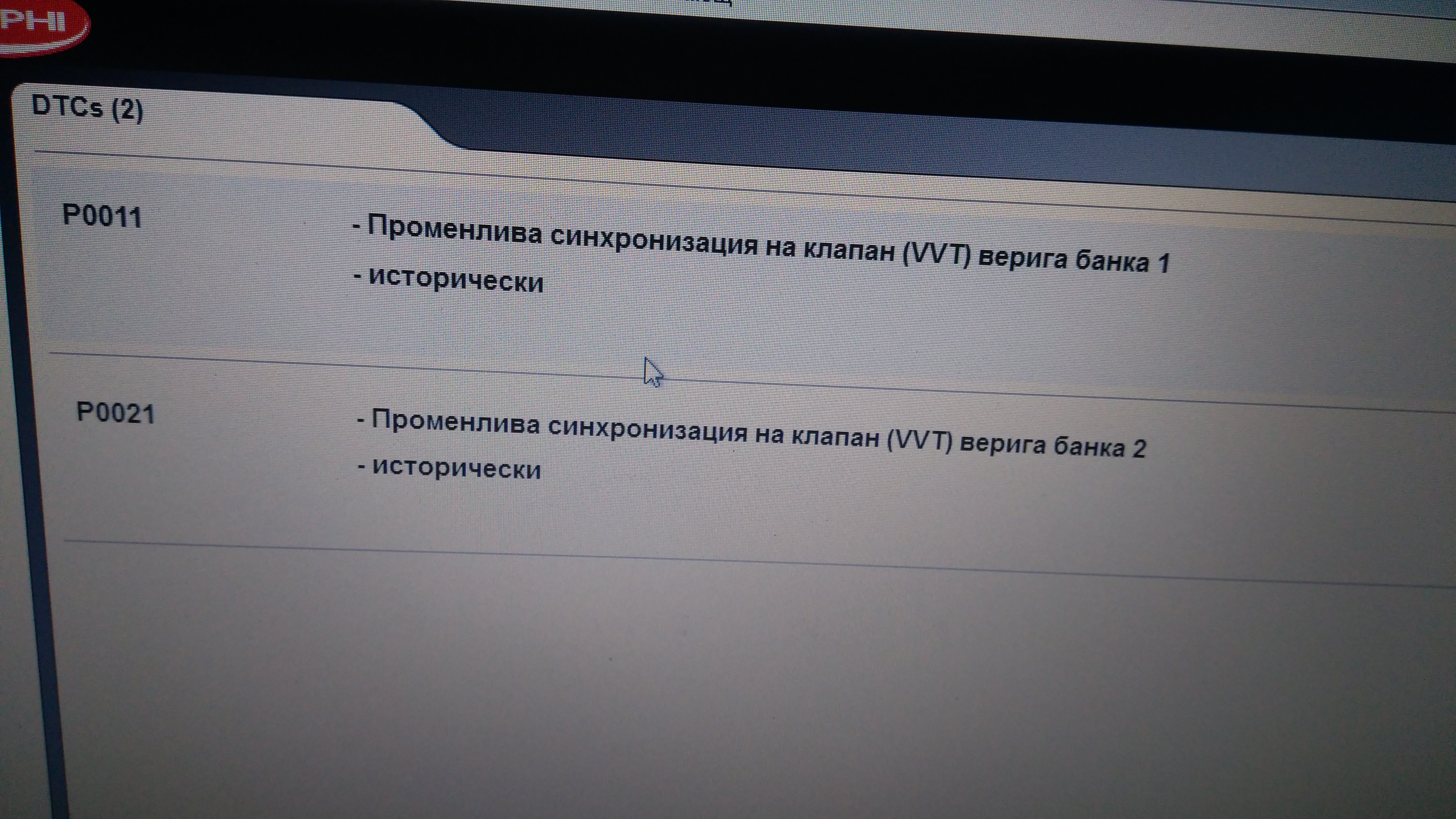

Здравейте колеги. Днес ходих на диагностика и иписа 2 грешки които не могат да се изтрият. Колата е subaru forester 2.0 158кс 2006г.грешки са P0011 иP0021.Някой имъл ли е такъв проблем?

Провери си ангренажа. Според мен прескочил коляновия вал. Ръчка предполагам и я оставяш на скорост?

Защо не провериш вакумите на горивонагнетателен механизъм , да не се окаже за реглаж клапани. Това е мие мнение , но преди месец се сблъсках с подобен проблем с колата на жена ми Митсубиши Колт . Изредих няколко сервиза докато един майстор не премери компресията на всеки цилиндър и отсече ,, За реглаж клапани ,, сега малката въшка не изписва грешки и направо лети.

Какво общо има реглажа на клапаните с позицията на AVCS-ите или горивонагнетателния механизъм баш на двете глави? Според мен е прескочило зъб и бих си проверил ремъка по най-бързия начин. Така да се обадят и двете едновременно е доста голям зор.

Специално за този мотор , прескачане на зъб е много рядко , явно е видяло зор или е палено на скорост , ако е ръчка.

Може проблема да е от мазането на вануса , запушени цедки са най честата причина за тази грешка . Причината най често е лошо-неподходящо масло , остатък на селикон след ремонти , в редки случаи проблема е електрически на клапанчетата за масло.

И на двете глави едновременно? Твърде невероятно ми се струва. По-добре не пиши повече според мен докато не си провери ангренажа да не го вкарваме в излишни филми, защото явно не знаеш точно как работи тази част от колата.
Иначе ванус-а може много да се обажда ако е ял боб

Колата я купих преди 20дена.ще я обслужвам чак на 20-ти този месец. Карам я всеки ден и си викъм какво толкова ще и стане до датата на обслужване. Днес на майтап викъм на майстора дето ще я прави я докът си пушиш цигарата я закъчи на диагностиката да я видим за всеки случай и излязоха тези грешки. Незнам на скорост ли е палена или е видяла зор. На идея си нямам кога е обслужвана последно и маслото на колко хил. км е.

Обслужването се прави преди да "я карам една седмица кво толкова да стане" та .. ходи да ти видят ангренажа поне горе колелата къде отиват. Не помня шайбата на коляновия дали имаше маркер за да се види отвънка
