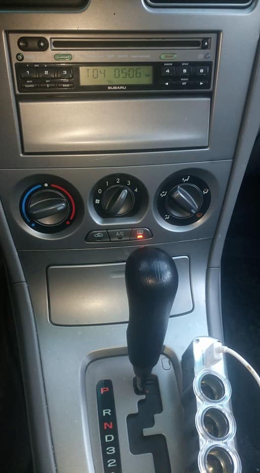

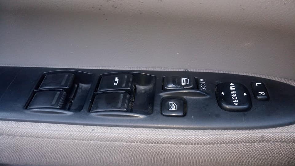

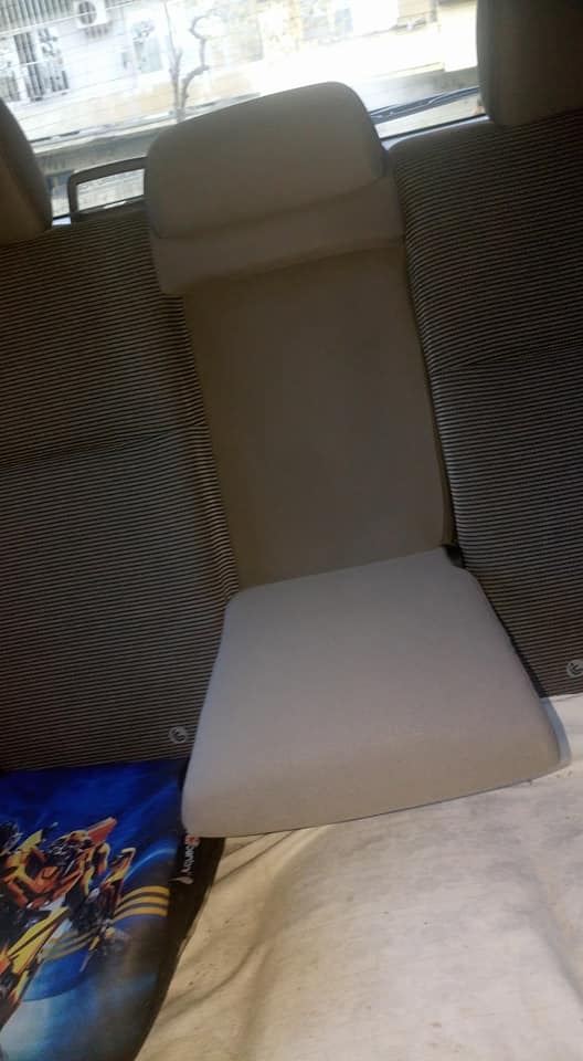

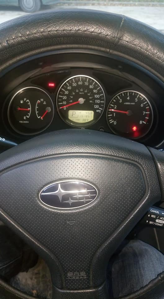

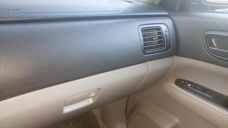

По мои наблюдения няма нищо фрапиращо различно ( при форито). За бека е ясно че отвън и отвътре е друг. Форко е еднакъв до болка, но той е като дъщерната фирма на големия производител. Всички технологии ( освен мотора) са от версията преди фейслифта. Единствен + в салона, че имам подлакътник на задните седалки и 4 стойки за чаши. две в барчето и две на обратната страна на подлакътника. Както сам каза, другото си е все едно такова пластмасово :)
Я бях забравил - Форито е с барабанни спирачки отзад :) и няма VDC - колкото и да не разбирам защо.
Моето радио е сменено с европейско, но и с оригиналното няма управление от волана.
Прилагам снимки:
