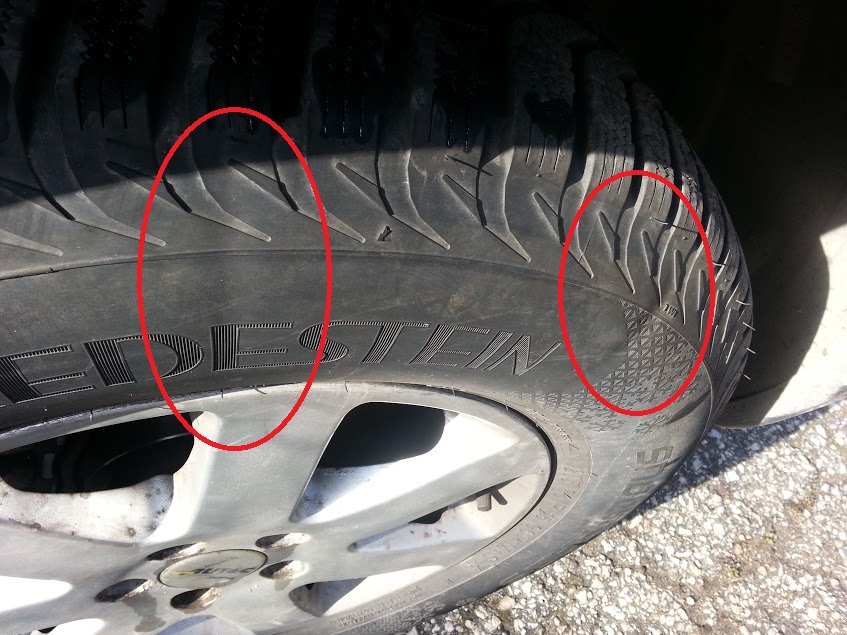

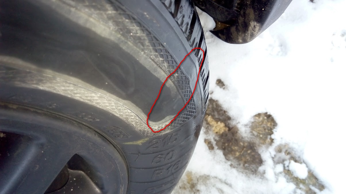

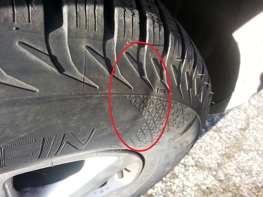

Колеги преди седмица забелязах кривини по зимните си гуми Vredestein Snowtrac 5 с размер 205/70/15 (по заводска препоръка) и реших да изпратя запитване до хората от които ги закупих. Препратиха ме почти веднага към друг човек работещ с фирмата, но не получих никаква обратна връзка или отговор на запитванията ми.
Едва днес реших да се свържа отново след като не получих никакъв отговор по имейл се оказа, че въпросният човек е обяснил какво трябва да се направи, а именно:
- Детаилни снимки не вършат работа при тях.
- Гумите трябва да се изпратят до фирмен сервиз/гумаджийница за моя сметка.
- От там по преценка ги изпращат в завод производител, в случая Аполо-Вредещайн Холандия.
- В Холандия ще преценят имат ли повреди гумите.
- Аз оставам без пари и зимни гуми докато някой от спецовете в завода се произнесе.
Планирам гумите да ги изпратя утре, всичките 4 имат кривини по-големи или по-малки. До този момент не съм попадал на повредени по такъв начин гуми, а нови гуми купувам редовно.
Мой познат с Киа Соренто ми сподели, че преди години е имал гуми със сходни повреди и това било заводски дефект, ако изобщо се брои за дефект.
Ще пиша отново при някакво развитие по темата, а ако има колеги минали през рекламация могат да споделят мнение и опит по желание.
Колега с друг Форестър като моя ме посъветва да пиша директно на производителя.
Аз споделих в този форум още след поставянето на новите гуми Vredestein Snowtrac5 , че старите ми (Vredestein Snowtrac 3) бяха като че ли по добре....
Нека и колеги с този модел Snowtrac5 да си прегледат внимателно техните гуми - въпросните вдлъбнатини се усещат като прокарате ръка по борда или се виждат при подходящ ъгъл слънце/сянка.
Поздрави!

Има развитие по моят въпрос - в местна реномирана гумаджийница ми прегледаха гумите и ми казаха, че просто са произведени така и ми показаха във вътрешността как има повдигнати канали. Изглежда гумите идват заводски с такива външни вдлъбнатини.
На някои гуми е по-силно изявено, на някои по-слабо и въпросните вдлъбнатини НЕ са от експлоатация.
Познат ми сподели че е забелязал същото и за неговите гуми преди време но са му казали същото и им е навъртял 70 хил.км без проблем преди да ги смени.
Ако има има някой спец по гумите да се произнесе - ще ми бъде полезно, но хората в сервиза категорично отказаха да пишат каквото и да е било обяснение за повреда, просто защото такава няма според тях и дори ми казаха да обиколя още няколко гумаджийници ако сметна за необходимо. Те нямат отношение към фирмата вносител на Вредещайн.
По-скоро работят предимно с Фулда за нашия район.
Пак казвам - не съм забелязвал досега на други гуми такива канали външно, но явно е част от производствения процес при Вредещайн и други фирми. Същите канали ги видях и на летните си гуми Вредещайн, но външно не си личат вдлъбнатини на пръв поглед.
Считам темата за приключена, освен ако някой не желае да добави нещо.

Колеги, това не е дефект на гумата,а си личат снадките от матриците при производството на гумата (снаждането на лентите при полагане на различните материали),обикновенно са по-изразени на гуми с по висок страничен борд,карай смело,нищо им няма на гумите.

Пак се включвам - гумите ми НЯМАТ балони като на колегата, а ВДЛЪБНАТИНИ. Къде по-малки къде по-големи.
И 4-те гуми имат такива вдлъбнатини, личат си сериозно поне на 2 от гумите.
Нямам представа дали е производствена особеност, гумите не са криви, или поне не съм имал проблеми при монтажа, ако имаше нещо нередно щяха да ми кажат. Днес поисках мнение от друг сервиз и там ми казаха същото като колегата Pacone.
Има вероятност едни други да се "пазят".
Не вярвам подобни проблеми да не са дискутирани в международни форуми вече, тъй като Вредещайн излязоха навсякъде на челни позиции и предполагам имат доста клиенти с лични впечатления.
Питам се само защо само някои от гумите имат такива изразени вдлъбнатини по борда. Малко ми е странно.
Така или иначе гумите на сняг са чук, багер, фадрома, кой както иска да го разбира. Страшно стабилни.

В няколко гумаджийници разпитах - всички са на мнение, че това е особеност на производствения процес и не е дефект от експлоатация!!!
Тези дни се заприказвах с няколко други собственици на коли 4х4 които държат на гумите си (т.е не им е безразлично с какво карат) и по техните гуми (Пирели, Бриджстон, Гудиър и др. доказани марки) също напипахме подобни вдлъбнатини.
На мен лично ми е интересно защо нямам на всички гуми еднакво отбелязани такива вдлъбнатини щом не е от експлоатация, още повече, че карам само по асфалт.
Агента с Пирели на 2 тона джип ми каза, че е видял същите вдлъбнатини и на предишните си гуми(пак Пирели) и им е направил 80х.км без проблем, нито с баланса нито с нещо друго свързано с употребата им.
Не съм подавал заявления в КЗП и мисля, че няма да има нужда.
Гумите са много здрави съдейки по возията спрямо летните ми гуми.
При смяната зимни с летни помолих да проверят как им е баланса на зимните - нямаха проблем.
