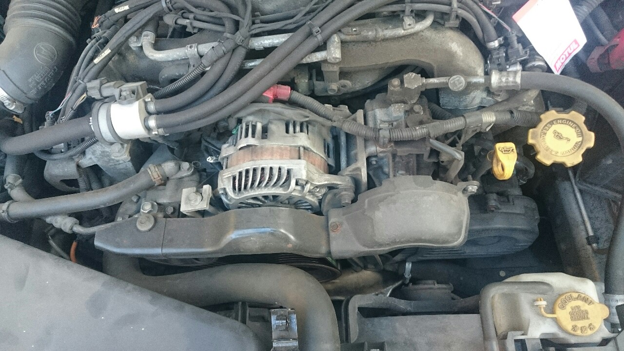

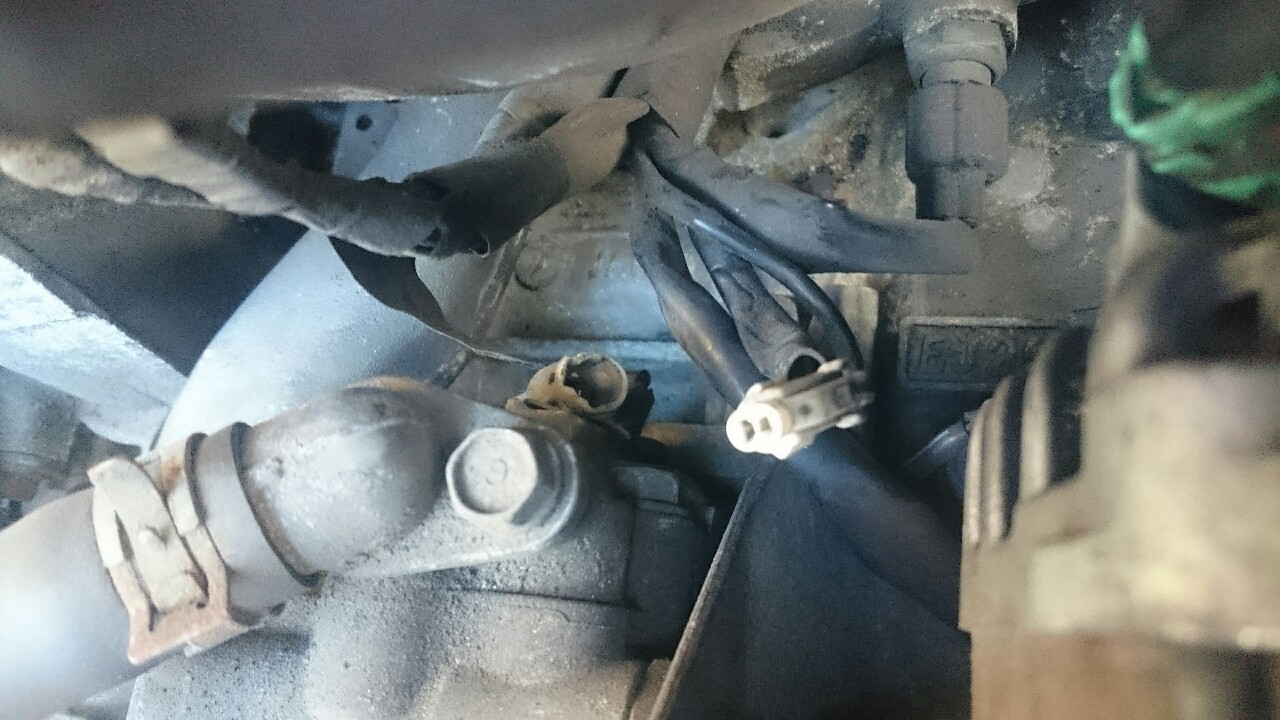

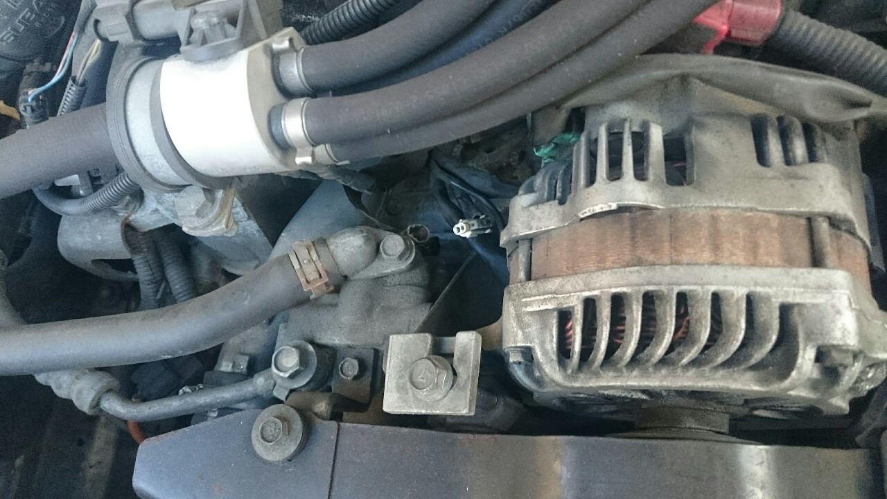

Здравейте, вчера правих оглед на двигателя и забелязах разказана букса.
Някой да има представа за какво служи и дали да я закачат?
Благодаря.

Струва ми се, че това е буксата на клапана (по-скоро датчика) на хидравличната помпа, от който еку-то получава информация дали помпата е под товар (т.е. дали въртиш волана), в резултат на което леко повишава оборотите на двигателя (с около 100-200 оборота) при работа на празен ход. Проследи кабела и ако се окаже, че съм прав, свържи двете букси.
Чет Сеп 01, 2016 10:52 pm
Постове: 853
Рейтинг: 578
Точно тази е буксата, но понякога се налага да бъде разкачена, ако датчикът е дал фира и постоянно подава информация за товар. Пробвай да я закачиш и виж, дали нещо ще се влоши.

Благодаря Ви колеги.
Ще пробвам, пък да видим.

nach40, ако дори при леко помръдване на волана не чуваш/виждаш как се увеличават с една идея оборотите на ДВГ, то колегите са познали.

Аз свикнах още първите 1000 км, но пък в момента като се кача в Реното (което години наред ми е било удобно) и все едно никога не съм го карал и всичко ми е някак куцо. А този кабел няма да ти помогне, той просто служи най-общо казано за увеличаване на оборотите на празен ход, когато се натовари хидравликата.

Има подобрение относно тежестта на волана.
Много благодаря ;)
