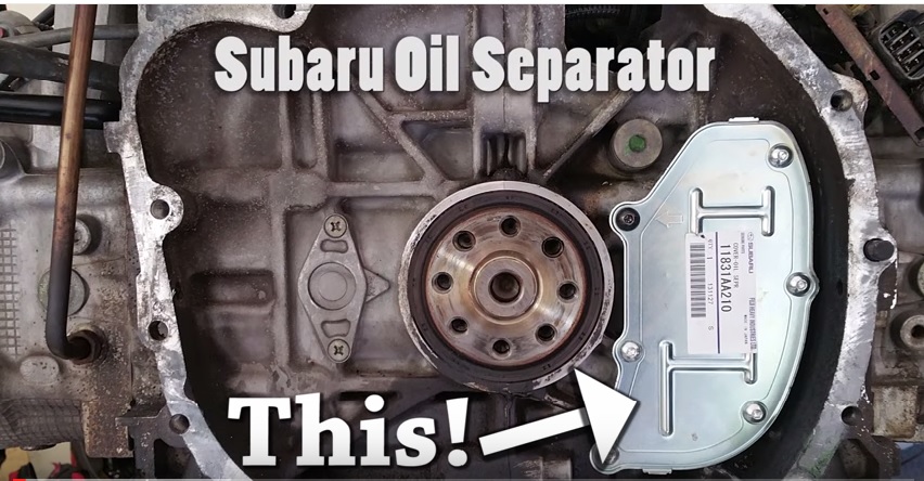

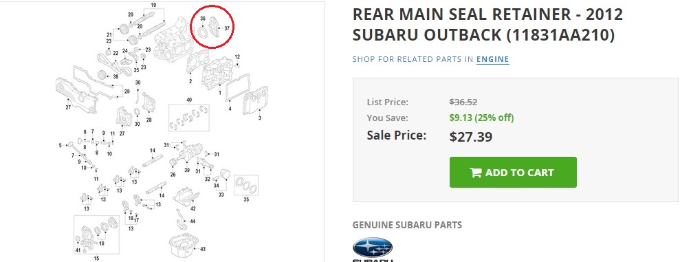

Ето я снимката на 2,5 мотора - вижда се, че освен семеринга (№36) ина и капачка/притискател - №37:
2.5 rear main seal retainer.jpg [ 72.84 KiB | Прегледано 469 пъти ]
2.5 oil separator.jpg [ 155.84 KiB | Прегледано 464 пъти ]

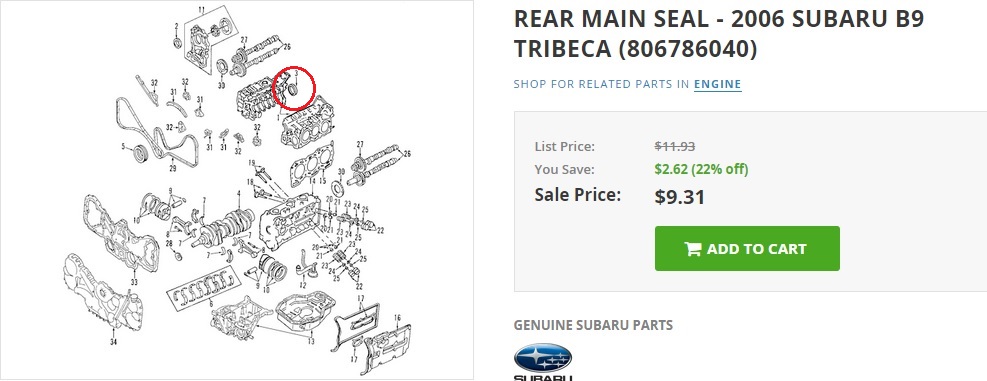

И на H6 - там има само семеринг - №3:
EZ30 rear main seal.jpg [ 85.13 KiB | Прегледано 469 пъти ]
Само че, така са го сложили, че да се чудиш какво е и защо е. Ето и изглед на EZ30 отзад:
EZ30 rear seal.jpg [ 171.54 KiB | Прегледано 460 пъти ]
