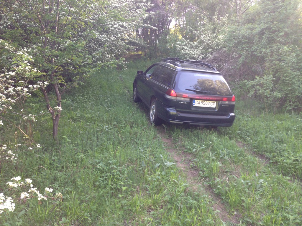

И все пак, май проблема си остана...
Вчера намерих една поляна със стръмен черен път за тестове. Колата се качи до някъде и след това започна да върти само предните гуми. Приятел гледаше отзад и двете задни - предните въртят ня място, чак мести предницата настрани, но нито една задна не се видя да превърта. Опитвах и на D, на 1, със и без зимен режим - все същото...
Не е нормално това, нали?

Постове: 5914
Теоретично е възможно, ако нямаш среден диференциал, но на практика не съм успявал да го постигна...
